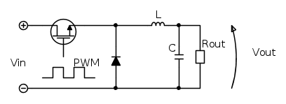

[27] Re: 12V o 24 V ma sempre 12V
Messaggioda Foto Utentestefanopc » 23 ago 2021, 18:33
Io pensavo a un circuito di questo tipo.
Ha il negativo in comune (ingresso - uscita ) che in ambito automotive è lo standard.
A 12 V ha una caduta di circa 0.5 - 1 V.
A tensione superiore il regolatore che va regolato a 12 V mantiene la tensione impostata.
Ce ne sono a migliaia già fatti a pochi euro di questa tipologia.
Di quelli che ho con questo mi sono sempre trovato bene.
https://www.ebay.it/itm/331411550277?ha ... SwdWBXPGU7
https://www.futurashop.it/convertitore- ... -stepd5v32
Anche questo prodotto con LM2596 sembra valido.
https://www.ebay.it/itm/262621627350?ha ... SwjqVZDGTX
Per correnti più basse circa 1 A qualche anno fa si usava in quasi tutti i carica cellulari da auto il MC 34063.
Io li compro su Aliexpress o su Ebay.
Questo rivenditore specificatamente non lo conosco è il primo che ho trovato.
Sono tutti lo stesso prodotto cinese rivenduto da tanti dettaglianti diversi.
Hanno il PCB rosso e tre led (acceso, corrente in uscita e intervento limite di corrente.
La regolazione si effettua con due trimmer multigiri. (V - I).
Volendo ha anche il controllo in corrente che in caso di corto accidentale può sempre tornare molto utile.
Altrimenti lo utilizzi per caricare batterie Lixx o generare 5V per alimentare quasi tutto.

[29] Re: 12V o 24 V ma sempre 12V
Messaggioda Foto UtenteIsidoroKZ » 23 ago 2021, 18:56
stefanopc ha scritto:Io pensavo a un circuito di questo tipo..
Quello è un Buck, o stepdown o in qualche contesto anche detto chopper.
La tensione di uscita è al massimo un pochino più bassa di quella di ingresso. Questo può essere un problema perché all'avviamento la tensione di batteria può scendere di parecchio e quella di uscita del Buck ancora di più :(
In queste condizioni il carico potrebbe non funzionare correttamente. Forse meglio usare un convertitore che possa sia tirare su sia tirare giù la tensione di ingresso.
[30] Re: 12V o 24 V ma sempre 12V
Messaggioda Foto Utentestefanopc » 23 ago 2021, 19:07
Diciamo che rispetto al relè a doppio avvolgimento siamo già un passo avanti.
Molti veicoli durante l'avviamento tolgono l'alimentazione a tutte le prese 12V e a questo non c'è quasi rimedio.
Per 2/3 euro circuito montato e finito non si può pretendere troppo.
Le soluzioni sono come sempre numerose e migliorabili in funzione delle esigenze.
