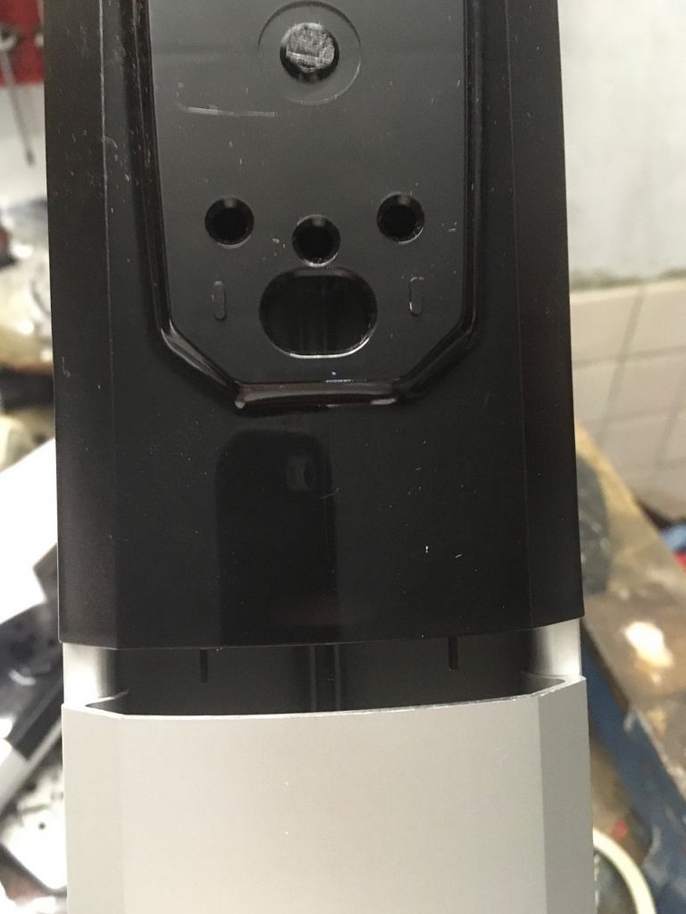

Oggi ho iniziato i lavori sono partito dalle fotocellule e subito mi sono accorto della stranezza, le colonnine in alluminio non combagiano con le parti in plastica cioè sono più corte, a mio parere i componente sono di marchio diverso ho chiamato al telefono il negozio Dieffematic e mi chiede di manargli delle foto tramite Whatsapp, fatto attendo risposta, ma sono poco fiducioso
Ok posso rimediare tagliando e molando però .................
Colonnina per fotocellula.
Ultima modifica di Foto UtenteFranco012 il 23 ago 2021, 19:54, modificato 1 volta in totale.
Motivazione: Eliminato link a server esterno, non previsto dal Regolamento.
