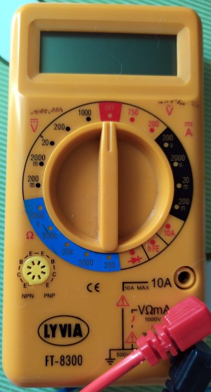

[37] Re: Modifica impastatrice planetaria
Messaggioda Foto UtenteLorisP » 25 ago 2021, 18:06
Duffr ha scritto:il tuo tester ha la modalità "prova diodi"? Di solito ha il simbolo di un diodo vicino, e per alcuni tester é una funzione distinta rispetto che la modalità di misura resistenza. Sui miei tester, tutti digitali, funziona in quel modo.
Riprova i test così. Non ti abbattere :ok:
Grazie per il conforto, ho scritto di portarlo all'isola ecologica solo come pensiero ma per carità, ci sono affezionato alla mia planetaria... specie ora che la parte meccanica è tutta revisionata ed ingrassata come si deve
Ecco il mio tester:
tester
se non sbaglio, dovrebbe essere la tacca a destra dei 200 ohm

[38] Re: Modifica impastatrice planetaria
Messaggioda Foto UtenteDuffr » 25 ago 2021, 18:07
LorisP ha scritto:se non sbaglio, dovrebbe essere la tacca a destra dei 200 ohm
Esatto.
Ricorda che, in modalitá prova diodi, é importante il verso con cui fai le misure. Non tanto per un fatto di sicurezza, ma perché i componenti a semiconduttore vanno provati in modo "orientato". É il motivo per cui nell'articolo di mir alcuni test sono simili, ma con i terminali scambiati.

[39] Re: Modifica impastatrice planetaria
Messaggioda Foto UtenteLorisP » 25 ago 2021, 18:10
Provato in modalità diodo, tra A1 e A2 misura 1, lo stesso tra A1 e A2+G

[40] Re: Modifica impastatrice planetaria
Messaggioda Foto UtenteDuffr » 25 ago 2021, 18:12
LorisP ha scritto:Provato in modalità diodo, tra A1 e A2 misura 1, lo stesso tra A1 e A2+G
Se ti compare a sinistra, allora é il fuori scala (in questo caso indica circuito aperto).
Domanda (banale, ma vale la pena di accertarlo): il tester funziona bene? Se provi a misurare un diodo (un led a caso che hai a casa) funziona?
