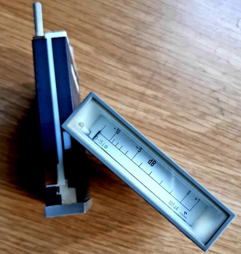

Ragazzi siete fantastici, mi state aiutando moltissimo...!
Dite che passo da sfacciato, se vi chiedo un parere anche su gli strumenti citati al punto (52)?
Mi riferisco a Voltmetro e Amperometro analogico da integrare nello strumento.
Quelli dei link potrebbero andare?

Per gli strumenti non ci vedo nulla di male ad usarli analogici, niente necessita' di alimentazione dedicata, e meno problemi in caso di inversione accidentale di polarita'

Riguardo gli strumenti da pannello è questione di gusti e tipo di utilizzo.
Dove serve il colpo d'occhio e l'operatore è abituato lo strumento analogico da il meglio.
Dove occorre la precisione e si può lavorare con molta calma lo strumento digitale non ha rivali.
Per le vie di mezzo è terra di nessuno.
Gli strumenti digitali specialmente quelli che cambiano scala in automatico possono giocare brutti scherzi.
Gli strumenti analogici specialmente quelli economici o malandati hanno svariati guai pure loro da non sottovalutare.
Ti piacciono questi 2 Gossen da pannello a basso profilo?
La scala si cambia abbastanza facilmente basta stamparla e sostituirla.
