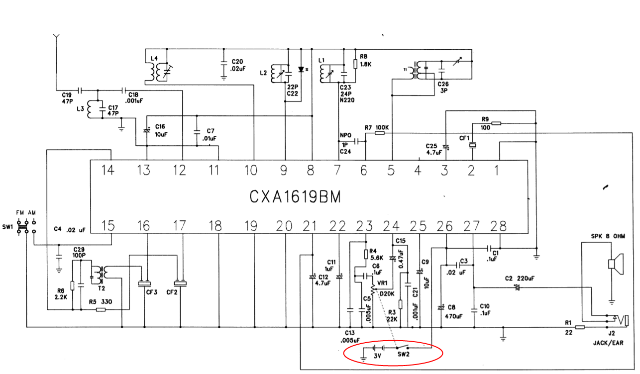

stefanopc ha scritto:Per caso hai uno schema della radiolina in oggetto?
Questo dovrebbe essere il link per il service manual, riporto per comodità lo schema principale:
Grundig City Boy 31

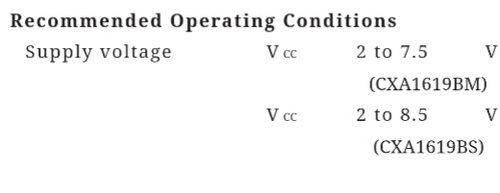

In questo datasheet
https://html.alldatasheet.com/html-pdf/46637/SONY/CXA1619BM/83/1/CXA1619BM.html
il componente CXA1619BM ammette un'alimentazione fino a 14V (Absolute Maximum Ratings). Forse i 4V li può sopportare agevolmente.

Osservando il pdf del costruttore dell ic (Sony) c'è scritto:
Si può controllare per scrupolo che tutti gli elettrolitici siano almeno da 5 / 10V ma è molto probabile che siano già così.
Probabilmente alimentata a 4 V va anche meglio.

Un diodo in antiparallelo al carico con piccolo fusibile in serie per evitare le inversioni potrebbe essere indicato.
È un attimo bruciare tutto invertendo l'alimentazione e dopo sono guai.
