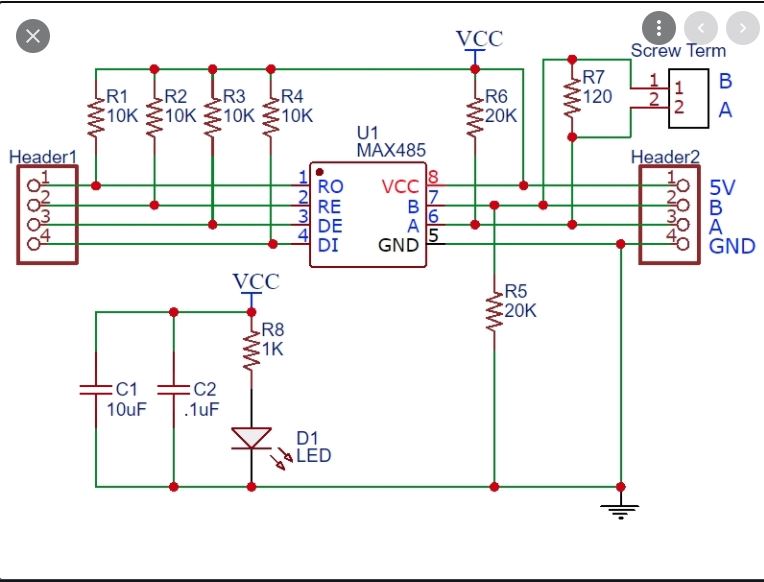

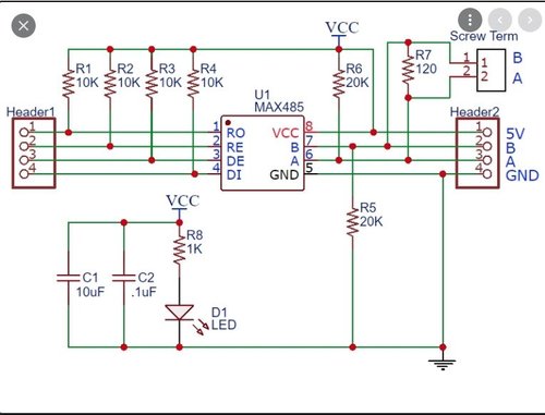

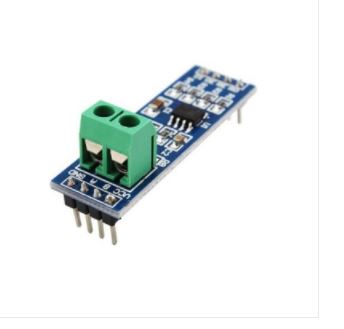

Effettivamente è un indicazione un po' ambigua, ho usato il simbolo dell'integrato per i collegamenti ma in effetti è una schedina già confezionata.
Dovrebbe avere già anche la polarizzazione e la resistenza da 120ohm tra a e b, che dovrò rimuovere dai dispositivi lungo la linea e lasciarla solamente ai capi.
Ti allego la foto e lo schema.
