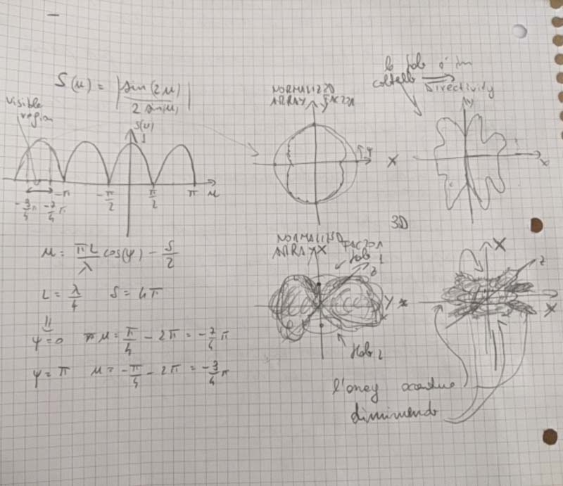

[30] Re: Antenna halo
Messaggioda Foto UtentedrGremi » 7 set 2021, 15:33
Sinuous ha scritto:Attenzione a non confondere la polarizzazione della singola antenna con quella della schiera di antenne (come quella dell’articolo).
Aggiungo che anche la scheda che ho inviato precedentemente era tratta da un libro edito da Nuova Elettronica nel 1999 (LE ANTENNE riceventi e trasmittenti) dove, per fortuna, non si fa menzione di polarizzazioni circolari.

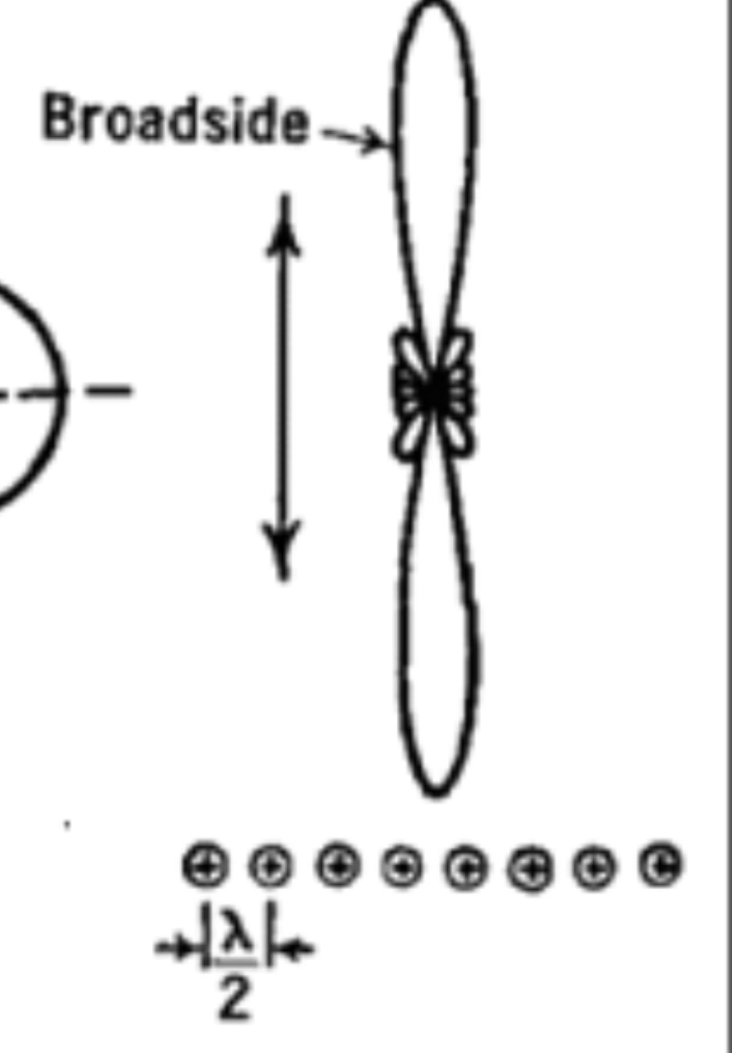

Perdonami, ma cosa cosa?
La Array teory non prevede la polarizzazione. Un Array è studiato in maniera perfettamente indipendente dall'antenna con il normalized Array factor. Non cambia assolutamente la polarizzazione che rimane quella dell'antenna (elemento dell'array).
Un broadside Array ha questa F.
Essendo composto da due elementi ed avendo una visible region diversa (lambda /4) non ci sono lobi secondari e lo shape è più panciuto.
Questo pattern va moltiplicato per quello della singola halo (ovviamente l'array è posizionato in vetical quindi per avere lo stesso riferimento e quindi in pratica accentua la ricezione lungo l'orizzonte e prende ancora meno sopra il cielo (e già ci prendeva poco di suo)).
La polarizzazione dovrebbe rimanere orizzontale.
In sostanza non so che cavolo scrive NE in quell'articolo.
SediciAmpere ha scritto:Sì, è codesta
Guarda, se vuoi posso simulartela (ma mi servono le dimensioni). Altrimenti posso simularne una simile, ma tempo che NE abbia scritto in maniera confusa.
Qui ho fatto i conti dalla Array teory e provato a disegnare gli shape a mano (fanno schifo onestamente), ma non è che servano a SediciAmpere visto che ne neve piazzare solo una.
Per capire i sistemi di riferimento x è l'asse verticale, y l'orizzontale (giusto per fare le cose non standard).
La polarizzazione rimane quella della singola antenna.
P.S. Lo sfasamento delta uguale 4π è stata calcolata dalla differenza di lunghezza dei coassiale assumendo che la velocità di propagazione nel coassiale sia la stessa di quella nel vuoto. Ovviamente ciò non è vero, ma se il dielettrico è di teflon l'errore è piccolo (considerata anche la lunghezza del cavo).
