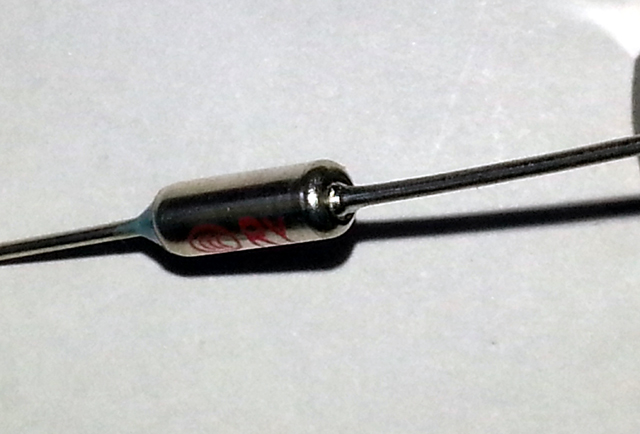

alev ha scritto:mi pare strano che un fusibile termico sia rivestito di guaina termoisolante
Uno dei terminali è esposto, spesso serve un isolamento elettrico. Se l 'isolante presenta una resistenza termica, il progettista ne terrà conto scegliendo un fusibile con T inferiore.

Foto Utentemir, Foto UtenteAlan18 ha detto guaina termorestringente, che io non ho menzionato, leggete bene.... :mrgreen:
Foto Utenteedgar, concordo sull'isolamento elettrico ma quella guaina sembra termoisolante...poi non so

mir ha scritto:comunque ogni collegamento/connessione va sempre isolata, in questo caso con dell'isolante idoneo alla temperatura di lavoro.

Foto Utentealev errore mio, comunque volevo solo specificare meglio come era fatta questa guaina che per l'appunto sembra in tessuto, poi non so se sia anche termoisolante, sono abbastanza ignorante in materia.
Se serve a fugare ogni dubbio metto anche la foto, ma non penso sia necessario.
Piuttosto mi sono accorto che il componente misterioso che era in serie al fusibile, presenta un reoforo abbastanza ballerino e non vorrei essere stato troppo violento nello sfilare quella guaina che non veniva via molto agilmente.
Già che devo andare a comprare il fusibile, cambierei anche quello, per sicurezza, a patto di capire cosa sia.
Se serve posso provare a rimuovere il rivestimento esterno.

Alan18 ha scritto:Già che devo andare a comprare il fusibile, cambierei anche quello, per sicurezza, a patto di capire cosa sia.Se serve posso provare a rimuovere il rivestimento esterno.
Se non ricordo male, Foto Utenteclaudiocedrone ha già scritto di lasciarlo stare il componente in serie al termofusibile e sostituire solamente quest'ultimo con caratteristiche identiche a quelle serigrafate sul corpo del termofusibile.

Sì l'aveva scritto, ma un reoforo si sta per staccare :(

Alan18 ha scritto:un reoforo si sta per staccare..
se ti riesce di recuperarlo ok, altrimenti dovrai per forza di cose togliere la guaina per individuare il componente e capire se si può ripristinare il collegamento che si sta staccando e/o sostituirlo con equivalente.

L'unico sistema che mi viene in mente per cercare di recuperarlo è provare sciogliere una goccia di stagno sull'attaccatura del reoforo e dargli più solidità. Per ora c'è ancora continuità.
O forse è meglio un qualche tipo di colla?
Comunque a prescindere da tutto vorrei anche capire cos'è....Foto Utenteclaudiocedrone
