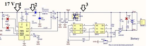

Ciao!
ho questo piccolo circuito per la gestione/ricarica solare della o delle batterie installate..funziona 'tutto' tranne la ricarica attraverso il pannello solare..riporto lo schema, col primo settore che è quello dedicato alla ricarica solare.. https://www.waveshare.com/w/upload/d/d2 ... ematic.pdf
ho testato praticamente tutti i componenti ma non ho trovato corti..qualche suggerimento?
Grazie mille!

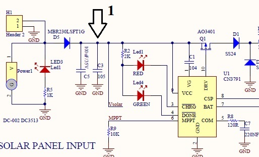

stefano1971 ha scritto:qualche suggerimento?
Direi che per prima cosa si dovrebbe verificare che il pannello solare utilizzato sia funzionante, verifica semplice misurando la tensione ai capi dei morsetti di uscita del pannello.
Se il pannello è funzionante, seguendo lo schema che hai postato ( e riposto in parte) il led 3 dovrebbe accendendersi, in caso contrario la prima verifica può essere la misura di tensione al punto 1 indicato dalla freccia..

[3] Re: scheda con ricarica solare non funzionante
Messaggioda Foto UtenteTITAN » 13 set 2021, 17:03
A parte che il LED 3 è invertito (spero solo sullo schema), se non ce tensione sul punto "1" prova a vedere cosa hai sull'anodo di D5.
perché non so se hai testato il pannello solare ma potrebbe anche essere lui. Non guardare se fornisce solo la tensione ma piuttosto vedi se fornisce corrente.

Messaggioda Foto Utentestefano1971 » 13 set 2021, 17:42
vi ringrazio innanzi tutto per le risposte..
il pannello funziona e eroga circa 550mAh..con una tensione di circa 17V..direi quindi che per un pannello da 10W funziona..
Sul diodo e su C3 (anche se non ho capito benissimo quale è..) ritrovo la stessa tensione (17,2V)..anche sul condensatore stesso tensione..

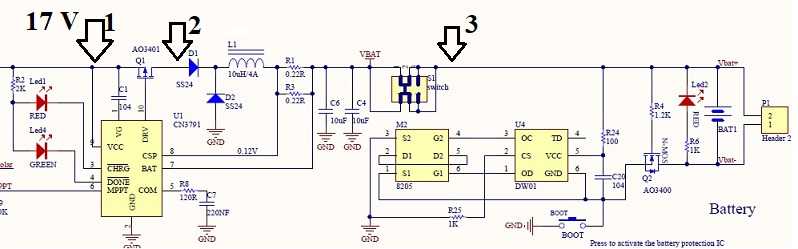

Comunque ammesso che il valore di 17,2 V lo misuri ai capi del diodo indicato, o meglio nel punto 1 della precedente immagine, dovresti misurare anche i 17,2 V a seguire nei punti 2 e 3 nello schema che segue ..
se non misuri tensione:
-nel punto 2 è incriminato il Q1 che può essere guasto e in questo caso andrà verificato con il multimetro, o può non essere pilotato dall'integrato e in questo caso bisognerà capire il perché ..
-nel punto 3 ci sarà da verificare con il multimetro la L1 e la R1 e non ultimo verificare che lo switch S1 sia in posizione corretta.
Se invece misuri tensione anche nel punto 3 il led 2 dovrà essere acceso e la batteria sotto carica .. :D ..in questo caso verificare con il multimetro l'assorbimento della batteria.

[6] Re: scheda con ricarica solare non funzionante
Messaggioda Foto Utentestefano1971 » 13 set 2021, 19:02
per una capra in elettronica come il sottoscritto hai anche troppa pazienza :D ..grazie..
allora..
dall'integrato (punto 1) escono i 17V..
sui diodi D1 e D2 (SS24) 0V spaccati..
Q1 eroga normalmente i suoi 17/18v..

[8] Re: scheda con ricarica solare non funzionante
Messaggioda Foto Utentestefano1971 » 13 set 2021, 20:54
mentre il Q2 (AO3400) è in corto..

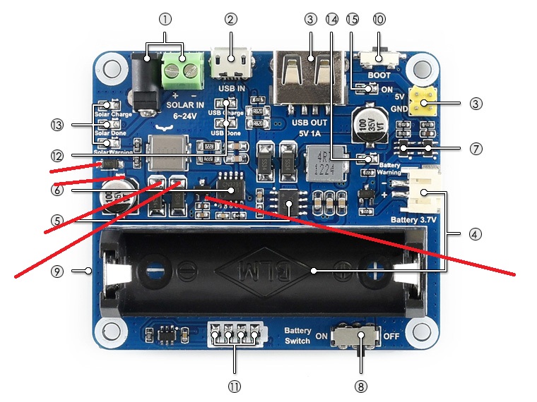

[9] Re: scheda con ricarica solare non funzionante
Messaggioda Foto Utentemir » 14 set 2021, 19:51
stefano1971 ha scritto:dall'integrato (punto 1) escono i 17V..
stefano1971 ha scritto:rettifico 0,59 e 0,60V rispettivamente su d2 e d1
posso chiederti come esegui le misure che hai indicato ?

[10] Re: scheda con ricarica solare non funzionante
Messaggioda Foto Utentestefano1971 » 14 set 2021, 21:51
ciao,
ho misurato in questi punti..per il 3 ho avuto difficoltà e sono andato a vedere eventuali corti sul Q2..
