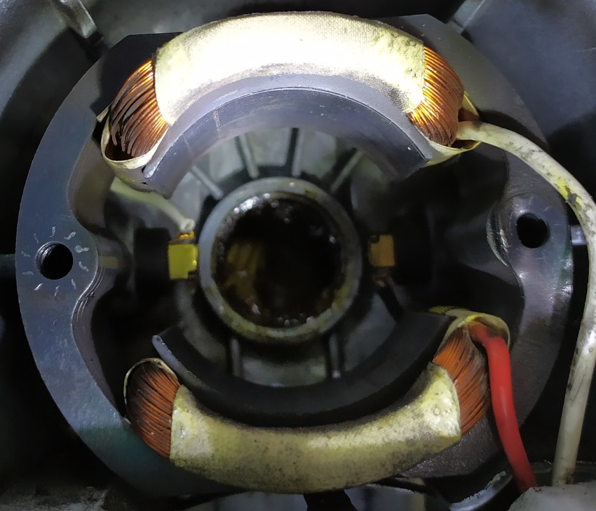

Messaggioda Foto UtenteLorisP » 30 set 2021, 16:29
Certamente Alev, hai ragione, però pensavo di collegare il motore direttamente al modulo scr e così di rimpiazzare le schede elettroniche; una volta connesso tutto, ho dato tensione 220 V ma nulla, la planetaria non si è avviata. Così ho staccato tutto ed ho collegato i poli del motore a 12Vdc, ma anche così nulla.
A questo punto vedo annerito l'avvolgimento sul lato sinistro, in particolare nella parte interna; ed ecco arrivati al punto iniziale, quello che un mese fa era un leggero odore di bruciato era secondo me era il motore che mi stava abbandonando. Cambiando anche le spazzole e mettendone nuove, il risultato non cambia, il tester segna sempre circuito aperto.
