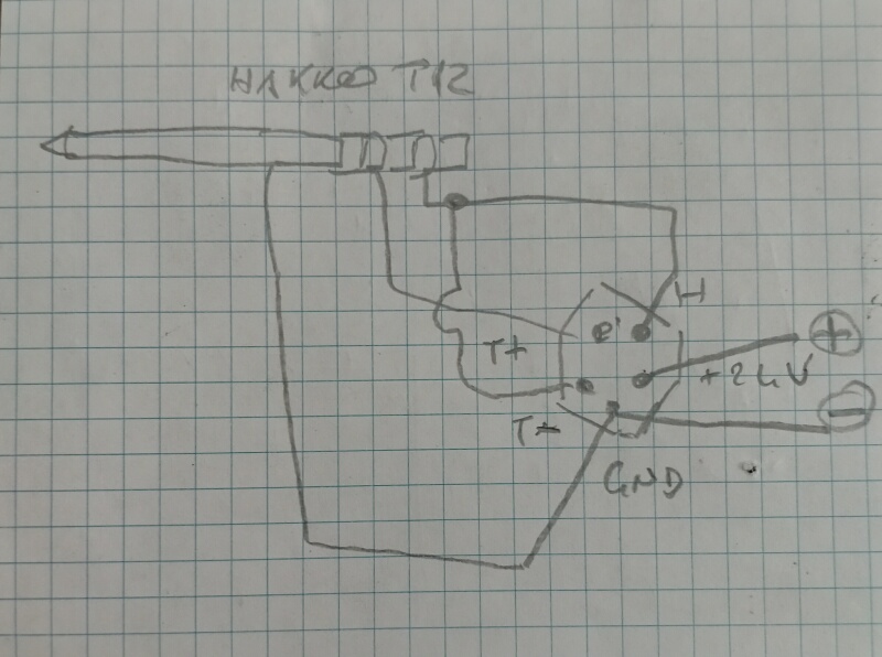

Guarda se capisci qualcosa dall'immagine con collegamenti a fili colorati tra spinotto femminaa e maschio

Nello schema del sito del progetto, c'è un disegnino con i collegamenti usando il connettore PX16 dei saldatori Hakko
ok ok ok... forse iniziamo a quagliare! in sintesi e' cosi?"?"
ovviamente visto da dietro? giusto?

Antonio2000 ha scritto:ok ok ok... forse iniziamo a quagliare! in sintesi e' cosi?"?"
Il mio allegato lo apri cliccandoci sopra, col mio browser funziona
Credo anche di avere capito che tu usi una punta per saldatore Hakko, mentre il progetto prevede di usare un saldatore Hakko

a ri ciao a tutti! ho provato in tutti i modi ho usato i coccodrilli per effettuare piu' prove....
niente da fare! la temperatura va alla deriva senza freno! e la temperatura non riesco a rilevarla.
qualche idea?

Scusate, una domanda…
Nel progetto non fanno la compensazione di giunto freddo della termocoppia?

PietroBaima ha scritto:Nel progetto non fanno la compensazione di giunto freddo della termocoppia?
Posso sbagliarmi ma potrebbero aver impostato arbitrariamente una temperatura ambiente ragionevole.
L'errore di una decina di gradi, rapportato ai 3/400 gradi della punta, in termini percentuali potrebbe essere accettabile.

Beh, se così fosse non ha senso mettere il display.
