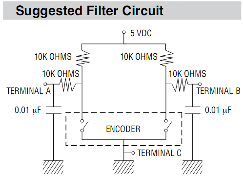

Aggiungerei il caso particolare dell'encoder incrementale meccanico, dove il costruttore (Bourns) suggerisce un piccolo filtro HW.

Ho fatto debouncer software anche per encoder meccanici (anche se oggi si usano quasi esclusivamente quelli ottici).
Bisogna solo calibrare i tempi in maniera che il software non salti qualche impulso, non servono gruppi RC (non servono nemmeno i pull-up, oggi).

PietroBaima ha scritto:Ho fatto debouncer software anche per encoder meccanici (anche se oggi si usano quasi esclusivamente quelli ottici).
Io ho avuto una marea di problemi proprio su questo encoder, (il progetto non era mio), con lo schema proposto si ottengono buone performance, sia in termini di velocità che di precisione.
Non metto in dubbio che si possa ottenere la stessa cosa controllando il software, anzi se avessi tempo la proverei per curiosità, (chissà che più avanti non lo trovi), dando i tempi di ritardo corretti alle letture credo sia fatta.
