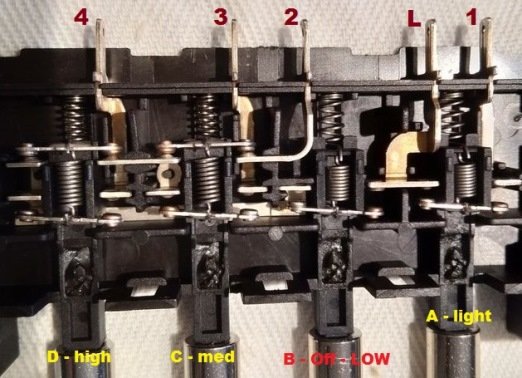

Recentemente la velocità massima della mia cappa di aspirazione Whirlpool GXU7130DXS ha smesso di funzionare, mi riferisco al controllo D nella foto sotto.
Se uso B o C nessun problema, ma quando premo D, invece di attivare la velocità massima, la ventola si spegne.

1) Testato i condensatori, sono tutti perfetti.
2) Ho smontato tutto l'interruttore, le lamelle dei contatti erano sporche, quindi le ho pulite perfettamente, rimontato l'interruttore, ma il problema persiste.
3) Ho fatto un test di continuità e da quello che vedo, quando premo tutti gli interruttori, funzionano come previsto, il che significa che stanno facendo il loro lavoro
4) Ho controllato tutte le connessioni, tutte apposto
Se misuro con il voltmetro fra:
1 (giallo) e 2 (bassa velocità / pulsante ON) - Premo 2 - ottengo 122V (la bassa velocità funziona bene)
1 (giallo) e 3 (velocità media) - Premo 3 - ottengo 122V (la velocità media funziona bene)
1 (giallo) e 4 (Alta velocità) - Premo 4 - Ricevo 122V -> ma si spegne tutto, invece di partire con la massima velocità

Ho notato che se misuro la tensione tra 1 e 4 senza premere il pulsante 4, ottengo 10.7V.
Non sono un esperto di elettronica, per cui ho soltanto verificato le cose base, ma ciò che mi lascia perplesso e' che da 1 a 4 avendo i 120V dovrebbe funzionare, ma invece spegne tutto.
A meno che alcune delle lamelle che si vedono in foto non facciano bene il proprio lavoro, ma difficile a dire perché una volta inserito il coperchio dello switch, (che serve a garantire il funzionamento corretto dei pulsanti) non posso vedere cosa succede dentro.
Non so se comprare un nuovo switch, perché costa tipo $150 e se poi non e' quello il problema, gli ho tirati via. D'altra parte non riesco a capire cos'altro possa essere, non e' che li ci sia molto da esaminare.

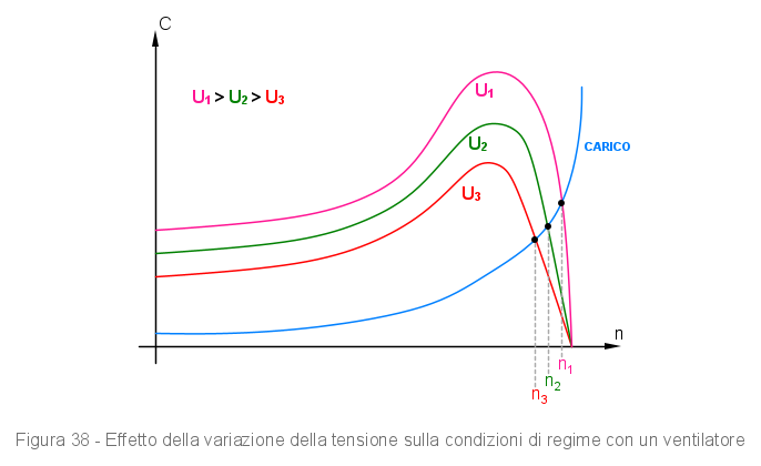

Da quello che vedo sullo schema, abbiamo un motore monofase a condensatore permanentemente inserito (quello da 12
), in cui la variazione di velocità è stata ottenuta diminuendo la tensione di alimentazione secondo quanto avevo illustrato in questo articolo, ovvero andando a variare la condizione di regime:

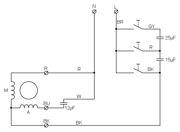

La diminuzione della tensione è ottenuta inserendo in serie al comune degli avvolgimenti una capacità, ho tentato di semplificare lo schema:
quindi avremmo:
Detto questo, se alle velocità inferiori il motore funziona correttamente, gli avvolgimenti, il condensatore permanentemente inserito e gli altri due condensatori sono a posto, sembrerebbe quindi a mio avviso un problema di contatto, o sull'interruttore oppure vedo che il conduttore nero dall'interruttore della terza velocità entra anche in un connettore, forse è lì il problema.
Una prova che farei io, ovviamente staccando la tensione, è di connettere il motore in maniera diretta (quindi alla velocità massima) facendo un ponte sulla morsettiera:

quindi avremmo:
- alla velocità massima il motore è connesso direttamente alla rete
- alla velocità intermedia viene inserito un condensatore da 15
, quindi una reattanza capacitiva di
- alla velocità minima viene inserito in serie un ulteriore condensatore da 25
, ottenendo una capacità equivalente di

Allora, se metto il ponticello, ed inserisco la presa, il motore dovrebbe partire subito senza premere il 4, corretto? Se funziona questo proverebbe che il motore e' a posto, e quindi, rimane solo l'interruttore difettoso, Giusto?

Metallo ha scritto:Allora, se metto il ponticello, ed inserisco la presa, il motore dovrebbe partire subito senza premere il 4, corretto?
Esatto, dovrebbe partire alla massima velocità.
Occhio che c'è anche un connettore bianco dove passano tutti i conduttori che vanno alla pulsantiera.
OK fatto e confermo che il motore collegato direttamente alla AC gira come una palla.
Quindi devo concludere che e' lo switch?
Se e' cosi' non so veramente come ripararlo, ne ho provate di tutte, evidentemente quando lo chiudo col coperchio a pressione, succede qualcosa che non posso verificare.
Quindi devo comprarlo nuovo, comunque sempre meglio che comprare l'intera cappa.

Il contatto incriminato sullo switch, se il problema è lì, sarebbe questo:
Per tagliare la testa al toro, io proverei ad utilizzare l'interruttore C al posto del D per comandare l'alta velocità, eseguendo questi collegamenti:
il conduttore rosso (R) della velocità intermedia puoi temporaneamente isolarlo.
In questa maniera, agendo su B accendi il motore a bassa velocità, mentre con C dovrebbe commutare sull'alta. Se così funziona allora il problema è proprio sul contatto normalmente aperto di D.
- L -> portare la fase, conduttore marrone (BR)
- 2 -> portare il comando della velocità lenta, conduttore grigio (GY)
- 3 -> portare il comando della velocità alta, conduttore nero (BK)
Se il pannello comandi della cappa ha spazio e l'estetica non ne risente troppo, si potrebbe anche aggiungere un nuovo interruttore solo per la velocità massima
@Nicsergio: quello che dici ha senso, ma il problema e' che ogni volta che apro lo switch, tutte le molle, lamelle ecc. saltano via, quindi ogni volta che le rimonto sono a caso, anche perché sono tutte identiche, le ho pulite una per una.
Questo secondo me, rende la prova che suggerisci, praticamente inutile perché gli interruttori sono tutti uguali.
Peccato che non posso testare lo switch senza il coperchio, ma purtroppo quando gli interruttori sono fatti cosi' c’è poco da farci
