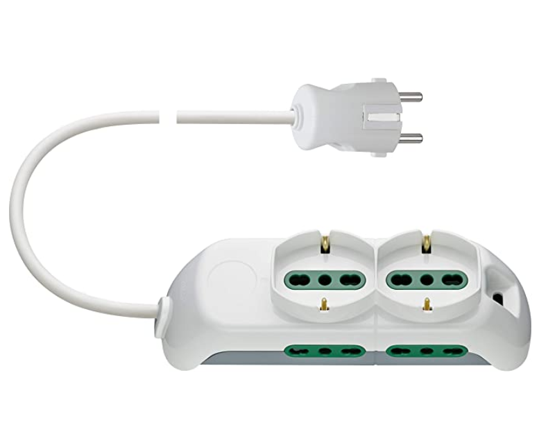

Secondo me, meglio evitare quel tipo di multipresa. Può andar bene per carichi elettrici molto leggeri, ma per carichi più impegnativi (limitati comunque a 1.500 watt complessivi) potrebbe dare problemi, a causa del peso dei vari cavi collegati, che sollecitano in maniera anomala i contatti all'interno della multipresa, con relativi possibili surriscaldamenti localizzati.
Segui piuttosto il consiglio dell'elettricista, e metti una cosiddetta "ciabatta", sempre rispettando il carico elettrico massimo indicato sulla multipresa, evitando cinesate di dubbia qualità. Esempio:
Multipresa Vimar con spina schuko.

Secondo me sarebbe più razionale ed anche funzionale sostituire una spina ad uno dei due elettrodomestici, una bella spina 16A e viene anche un utilizzo più pulito .
Ha sostituito le prese per non avere adattatori o riduzioni da applicare alle prese e ritorna ai soliti Santi ?

setteali ha scritto:Secondo me sarebbe più razionale ed anche funzionale sostituire una spina ad uno dei due elettrodomestici [...]
Suggerimento più che valido, ma da quello che ho capito, l'elettricista ha montato alcune prese identiche a quella (già esistente) raffigurata nella foto al primo post, ossia con una sola schuko e senza l'interruttore. In tal caso, meglio la "ciabatta" che la multipresa proposta. Mi auguro che la scelta iniziale sia cambiata, e che siano state montate le doppie prese, che tra l'altro erano la soluzione che avevo proposto al post [8].

Grazie a tutti per i consigli, si su alcune prese abbiamo montato la soluzione con le doppie prese, ma non su tutte purtroppo. Su una ho bisogno di attaccare più elettrodomestici.

Forse lo hanno già chiesto, ma che elettrodomestici sono quelli da collegare sulla stessa spina?

una TV sempre fissa attaccata e uno slot libero per quando capita:
un caricabatterie smartphone o un fono o apparecchio per depilarsi

Allora una ciabatta di buona qualità penso possa essere accetabile (max 1500W in totale)

alev ha scritto:Allora una ciabatta di buona qualità penso possa essere accetabile (max 1500W in totale)
La maggior parte delle ciabatte sui dati di targa riportano assorbimenti massimi pari a 16 A (3,3 kW).
è necessario prestare maggiore attenzione con gli adattatori singoli, quelli sono limitati a 1500 W di portata massima.
