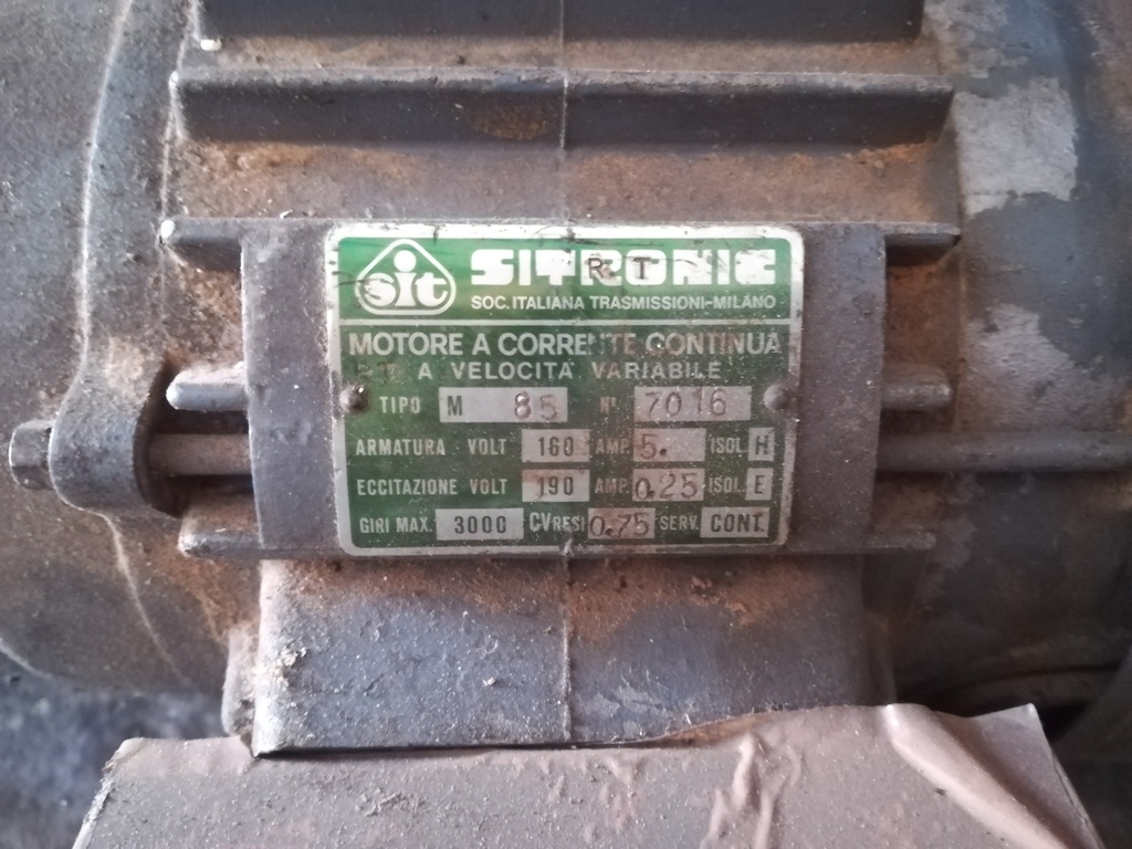

Messaggioda Foto Utentealegue » 26 ott 2021, 10:44
Si in effetti per utilizzarlo come motore per il mandrino è troppo veloce e ci vorrebbe una grossa riduzione per dargli la coppia necessaria.
Ne ho provato uno poco fa che è sempre un motore per lavatrici ma è a spazzole e dalla prova fatta non genera la coppia necessaria durante il lavoro.
Però tra i vari motori ne ho trovato un altro che farebbe al caso, ma pultroppo non trovo la scheda che lo pilotava.
Il motore è questo ( senza spazzole ).

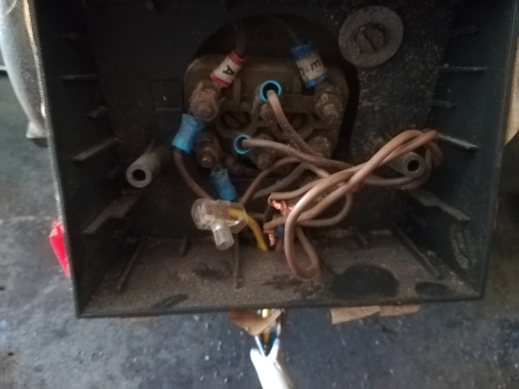

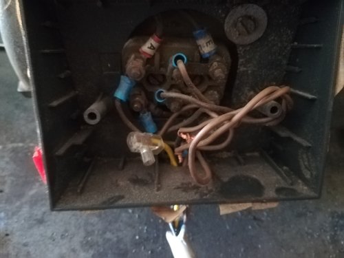

Messaggioda Foto Utentealegue » 26 ott 2021, 10:46
dal motore escono 4 fili di cui uno è la massa.
ho fatto una foto anche ai fili che sono sul motore spero si capisca qualcosa.
