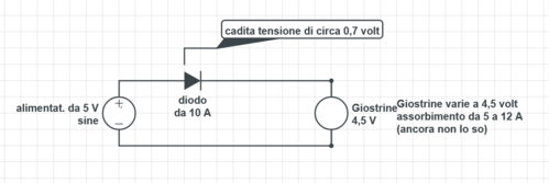

Rieccomi. Mi viene un dubbio. Ho acquistato due diodi da 10 A (perlomeno cosi mi ha detto il negoziante).
Non ho ancora testato tutto perché non ho ancora la disponibilità delle varie giostrine (sono ancora in mansarda), e non saprei con cosa simulare un carico da 4,5 volt.
Ma mi chiedevo: visto che i diodi sono da 10 A, per stare tranquillo, posso metterne due in parallelo, sia per sovraccaricarli meno a livello termico che per stare tranquillo (metti che arivo a 12:15 A, col carico..)
Che ne pensate?
Vi ricordo che ilmio scopo è portare i 5 volt di un alimentatore per PC a 4,5 volt (circa)
Allego semplicissimo schema come rinfresco del thread

I diodi in parallelo non sono una grande idea, differenza di caratteristiche potrebbe portare un diodo a condurre più dell'altro. Visto che hai tanti carichi in parallelo fai prima a dividere il carico totale in due rami da alimentare attraverso ciascun diodo

Stavo riflettendo sul consiglio di edgar. Facendo come dici tu però potrei squilibrare ancora di piu i due diodi nel senso che magari a uno gli passano 6 A e a un altro 4 se non equilibro bene le giostrine, mentre mettendoli in paralelo "secco" essendo comunque due diodi uguali, potrei si avere un po di differenza ma più o meno dovrebbero spartirsi la corrente in maniera più omogenea.
Che ne pensate?

Forse il suggerimento di Foto Utenteedgar non è stato compreso bene
Lui propone di suddividere le giostrine in 2 rami ed alimentarli
All'interno di ciascun ramo alimentatore+giostrine ci metterai un diodo per ottenere la caduta di tensione, se la caduta non fosse sufficiente metti 2 diodi in serie
I diodi in parallalelo non si usano mai, che io sappia, proprio per il fatto che la seppur minima differenza di caratteristiche tensione/corrente porterebbe facilmente a distruzione di uno dei due

cbds ha scritto:potrei si avere un po di differenza ma più o meno dovrebbero spartirsi la corrente in maniera più omogenea
Due diodi in parallelo non garantiscono che la corrente di ciascuno sia la metà del totale.
In un parallelo di diodi non puoi nemmeno sapere quanta corrente scorre in ciascuno senza misurarla. E se la misuri potresti scoprire che magari uno sta portando il 90% della corrente totale.
alev ha scritto:I diodi in parallalelo non si usano mai
Li ho trovati a volte in apparecchiature consumer ma almeno sembravano dello stesso lotto. Confermo che sia una pratica molto (understatement :mrgreen: ) discutibile.

cbds ha scritto: magari a uno gli passano 6 A e a un altro 4 se non equilibro bene le giostrine
Ci vuole un po' di margine sulla portata dei diodi, comunque se lo squilibrio fosse solo quello non sarebbe male, mettendoli in parallelo potrebbe essere molto peggio: se un diodo fosse da 0,7V e l'altro da 0,75 , la corrente scorrerebbe quasi tutta dal primo
