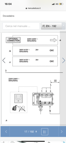

Nel tuo caso devi seguire lo schema "a", ovviamente non potrai sfruttare appieno quel piano cottura.
IMPORTANTE: assicurati che la linea che alimentava il vecchio piano cottura abbia una portata adeguata a quello nuovo

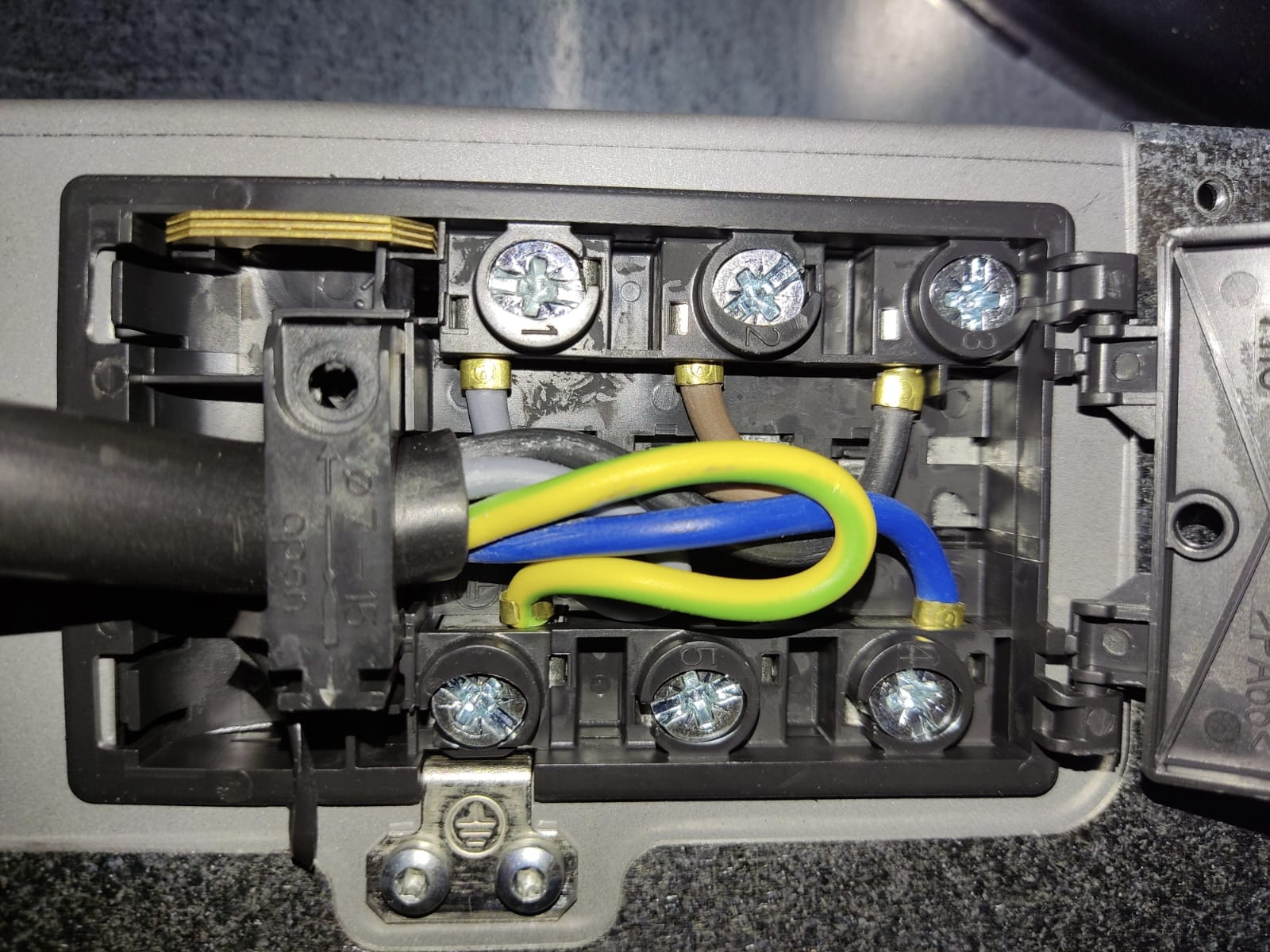

Messaggioda Foto UtenteMax1983 » 9 nov 2021, 11:49
Ecco questa è la morsettiera…ora come posso collegare il cavo per la connessione monofase?
Foto UtenteMax1983
5 3
Messaggi: 56
Iscritto il: 8 nov 2021, 15:07
[25] Re: Piano induzione
Messaggioda Foto UtenteEtemenanki » 9 nov 2021, 12:09
Dal disegno, sembrerebbe che dove adesso hai il blu sia neutro, i tre morsetti sopra vadano parallelati con due dei tre ponticelli di ottone in alto a sinistra (non buttare il terzo, tienilo di scorta) e poi tutti insieme alla fase, il 5 inutilizzato e la terra rimane la stessa.

Messaggioda Foto UtenteMax1983 » 9 nov 2021, 12:12
Quindi dovrei seguire questo schema??
Foto UtenteMax1983
5 3
Messaggi: 56
[27] Re: Piano induzione
Messaggioda Foto UtenteEtemenanki » 9 nov 2021, 12:28
Stando a quella immagine, si.

[28] Re: Piano induzione
Messaggioda Foto Utentealev » 9 nov 2021, 12:28
Max1983 ha scritto:Ecco questa è la morsettiera…ora come posso collegare il cavo per la connessione monofase?
Se ci guardi bene, vedrai che i morsetti a vite sono numerati, a prescindere dal colore del cavo

[29] Re: Piano induzione
Messaggioda Foto UtenteMax1983 » 9 nov 2021, 12:36
Si sicuramente da ponticellare e al morsetto numero 3 mettere il cavo che poi andrà alla fase ( dell impianto ) mono fase.
Giusy osservazione che nel libretto non vi sia uno schema specifico per entrambe le connessione ma solo a 380.
Mah.. comunque volevo ringraziarvi per L aiuto

[30] Re: Piano induzione
Messaggioda Foto UtenteMax1983 » 14 nov 2021, 11:14
Buongiorno…ma per quando riguarda collegare il piano facendo i ponticelli e cambiando il cavo,ma vedendo L foto della morsettiera , se collego i cavi tutto assieme alla fase, non è la stessa cosa come ponticellare?? Così evito di togliere e mettere… o mi sbaglio?
