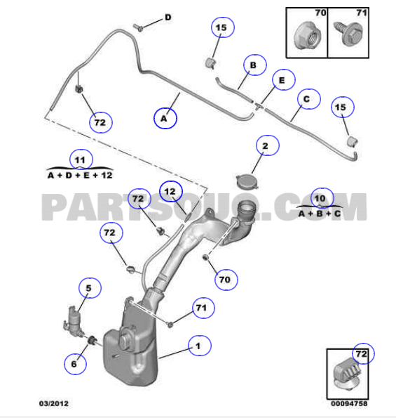

ciao, l'auto è una Peugeot 301 HDI di circa 10 anni fa ma ho visto dall'etichetta sulla scatola che questa pompetta va bene per un mucchio di auto peugeot e anche citroen. Per tagliare la testa al toro, sto valutando ( freddo nel garage permettendo) di segare la vecchia pompetta, oggi pomeriggio. poi vi mando le foto .

Lo stesso catalogo delle parti di ricambio riporta un impianto solo per il parabrezza e non per i lunotto
Fonte:
https://partsouq.com/en/catalog/genuine ... 4&uid=0&q=
Fonte:
Si probabilmente funziona come dicevi
Dalla foto si vede che ha due uscite.
Probabilmente c'è un sistema meccanico (membrana/valvola ) o fisico forma del corpo della pompa che abilita un condotto o l'altro in base al senso di rotazione
Potresti misurare la tensione e verificare che si inverta se comandi lunotto o parabrezza.
