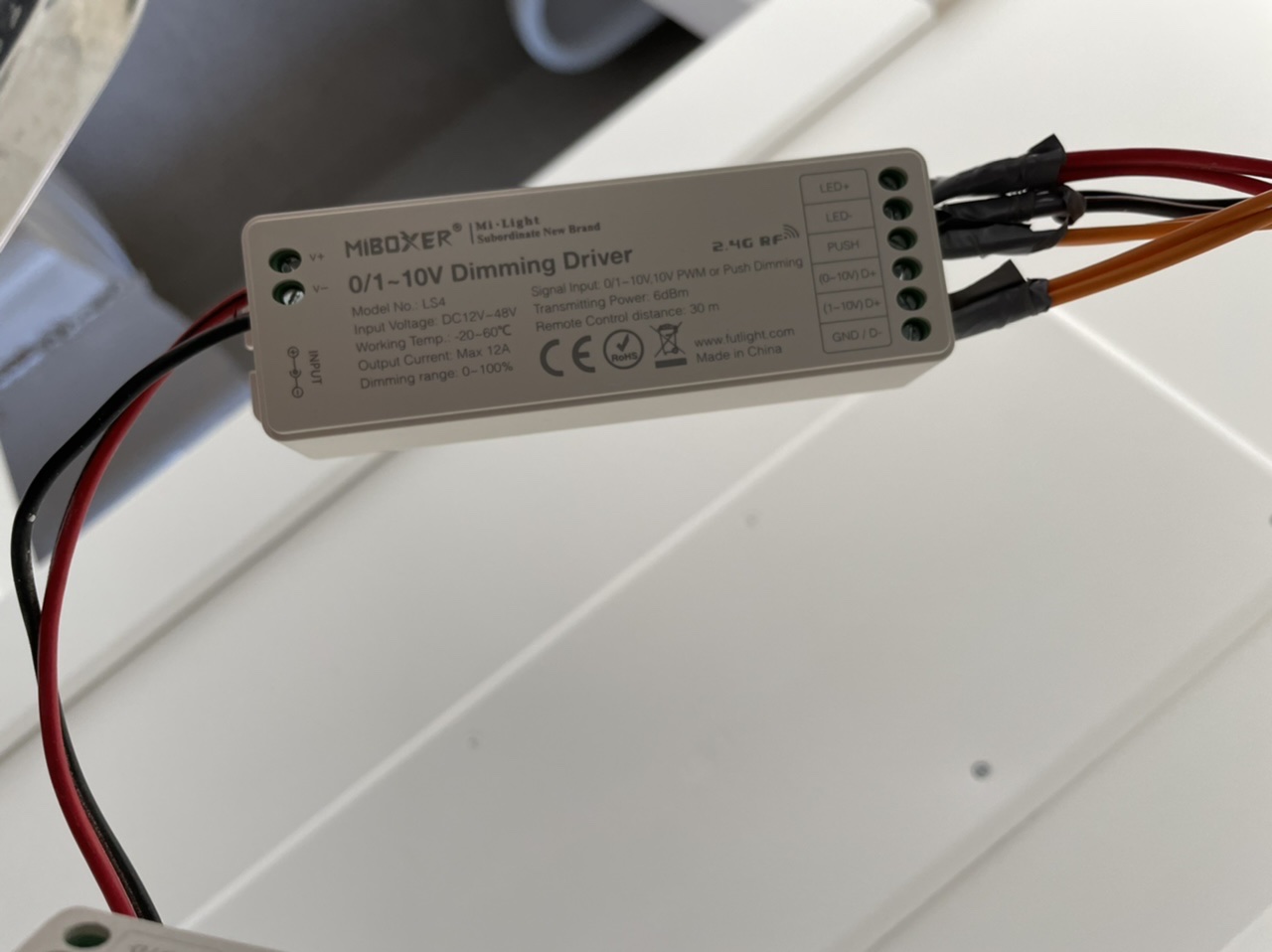

Messaggioda Foto Utentebiosdi » 6 dic 2021, 12:55
Grazie delle informazioni.
Intanto hanno cambiato il dimmer da 5-6 giorni, e il problema pare non si stia piu' verificando. Aspettero' qualche altro giorno e verifico

[25] Re: LED che si accende da solo
Messaggioda Foto Utentebiosdi » 9 dic 2021, 17:20
nicsergio ha scritto:Non hai risposto alle domande.. serve conoscere almeno il modello di dimmer per verificare le indicazioni del costruttore (potrebbe aver dato un limite sulla lunghezza o richiedere tubazioni separate dai conduttori a 230 V), come hanno già detto gli altri probabilmente il comportamento è dovuto a disturbi indotti sul circuito di comando.
Ecco il dimmer in questione
Foto Utentebiosdi
10 2
Messaggi: 21
Iscritto il: 15 nov 2021, 14:10

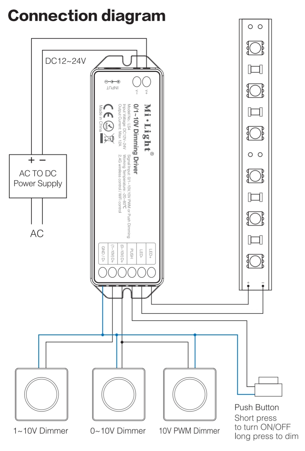

[26] Re: LED che si accende da solo
Messaggioda Foto Utentenicsergio » 9 dic 2021, 21:35
Ho recuperato il manuale.
Il dimmer può funzionare in varie modalità, 10 V PWM, 0-10 V, con pulsante (input pull-up) come nel tuo impianto ed anche WiFi.
Al contrario di quanto avevo visto con altri dimmer simili, il costruttore non dà indicazioni per il collegamento a pulsante né come lunghezza massima dei conduttori, né sul distanziamento dalla linea 230 V.
