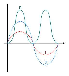

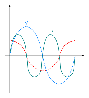

Provo a spiegare brevemente ed in maniera molto semplice come mai non abbiamo dissipazione di potenza attiva in un condensatore ideale.
La potenza, in corrente continua, è data dal prodotto di tensione e corrente ( P=V\cdot I ).
In corrente alternata tensione e corrente variano ad ogni istante, quindi anche il loro prodotto è variabile.
Se consideriamo un carico puramente resistivo, quindi corrente in fase con la tensione, la potenza istantanea varia ad una frequenza doppia a quella di tensione e corrente:
e si tiene conto della potenza media, data dal prodotto del valori efficaci di tensione e corrente.
Se consideriamo un carico puramente capacitivo, quindi corrente in anticipo ed in quadratura con la tensione, la potenza istantanea è sempre una sinusoide di frequenza doppia, ma in questo caso il suo valor medio è nullo:
quindi non abbiamo potenza attiva, un carico puramente induttivo o capacitivo si comporta a livello energetico in maniera completamente diversa da uno resistivo, c'è una sorta di scambio di energia tra generatore e carico: una compensazione tra l'energia assorbita in un quarto di periodo e quella restituita nel quarto di periodo successivo.
Perdonate, ma i disegni non mi sono venuti molto bene ;-)
