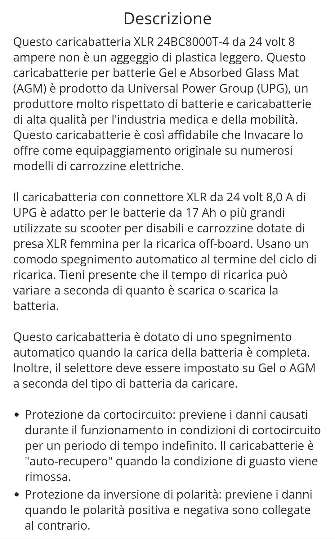

Si hai ragione comunque era per farti notare ad immagine che il Box dell caricabatterie è molto capiente
è un caricabatterie di un certo valore non la solita cinesata....sè noti dall immagine il box è molto lungo ed ha altro spazio volendogli realizzare un ripiano all'interno!! La scheda che dimensioni ha in cm?

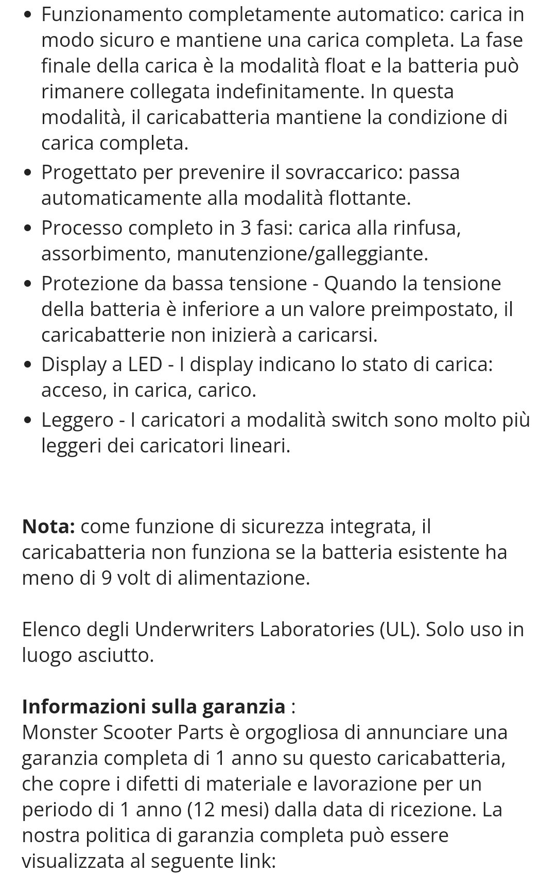

Queste caratteristiche tecniche di protezioni mica posso no farsí che il circuito che stiamo realizzando poi non sia adatto!??

Messaggioda Foto Utentegianniniivo » 10 feb 2022, 13:43
Eh, temo che potrebbe non funzionare...
