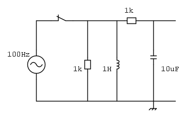

Salve,ho ils eguente circuito
in cui l'interruttore viene aperto al tempo t1 e la corrente nel circuito inizia a diminuire con andamento esponenziale,si chiede di determinare il tipo di regime della corrente e l'andamento della corrente in funzione del tempo.Essendoci un generatore in AC che tipo di approccio dovrei applicare pere la soluzione?

Ammetto che non conosco il modo di procedere, però,
dovresti indicare la corrente voluta.

[3] Re: Circuito con transitorio
Messaggioda Foto Utentelelerelele » 9 mar 2022, 16:25
secondo me senza un valore di T1, non si possa calcolare il valore di tensione e correnti del circuito in quell'istante.

[4] Re: Circuito con transitorio
Messaggioda Foto Utentestefanopc » 9 mar 2022, 19:11
La corrente del generatore?
Nella induttanza?
Nel condensatore?
Non è molto chiaro il quesito.

Messaggioda Foto UtenteRoswell1947 » 9 mar 2022, 19:14
La corrente voluta non è specificata nel testo,ma credo si possa scegliere una tra quelle dei vari rami del circuito rcl,d'altronde quando l'interruttore si apre si avrà {{i}_{c}}+{{i}_{L}}+{{i}_{R}}=0,forse il testo vuole dire che la corrente alla fine del transitorio sarà nulla in ognuno dei singoli rami

Messaggioda Foto Utenteg.schgor » 9 mar 2022, 20:43
Ecco le tensioni dell'induttore (verde) e del con densatore (rossa) supponendo 1V quella del generatore:
E' molto importante sapere con precisione il tempo di apertura
del contatto perché da questo dipendono i valori iniziali del transitorio.
In mancanza di dati l'unica cosa che si può dire è che il transitorio è
smorzato senza oscillazioni.

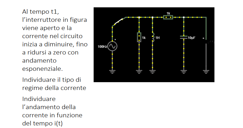

Messaggioda Foto UtenteRoswell1947 » 9 mar 2022, 21:11
A me servirebbe la soluzione analitica e non quella del simulatore....

[8] Re: Circuito con transitorio
Messaggioda Foto UtenteRenzoDF » 9 mar 2022, 21:56
A noi, invece, servirebbe il testo originale del problema, virgole comprese. :mrgreen:
[9] Re: Circuito con transitorio
Messaggioda Foto UtenteRoswell1947 » 10 mar 2022, 9:24
ecco il testo completo....non credo differisca molto da ciò che avevo descritto in precedenza

Messaggioda Foto Utenteg.schgor » 10 mar 2022, 10:04
Suggerirei di iniziare a scrivendo le espressioni (a regime) di iL(t) e vC(t) in funzione di Vg (posto =1V).
