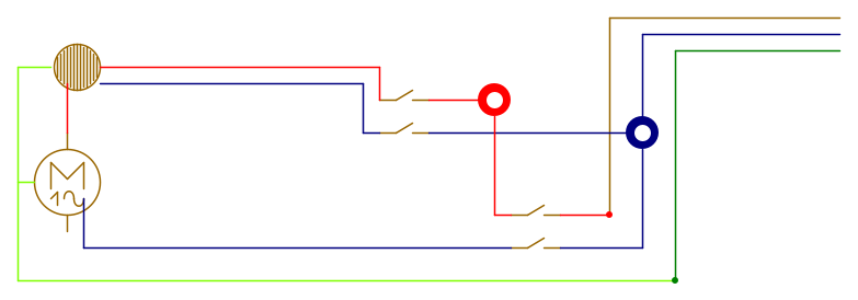

dopo i lavori di rivestimento del bagno a a causa di una perdita, ho riscontrato un problema nello spostamento di una scatola porta frutti dove erano installati gli interruttori bipolari che controllavano l'accensione dello scalda acqua a metano di città e il press control del serbatoio di accumulo di acqua.
I bravi operai mi hanno murato i cavi elettrici una volta scoperti dal corrugato e quindi non mi è possibile vedere che tipo di collegamento è stato fatto.
In pratica, quando è stato realizzato l'impianto certificato, fu utilizzato un unico cavo esterno dove sono stati collegati appunto, lo scalda acqua a gas e il motore con press control. A questo unico cavo (tripolare) si vedono una moltitudine di fili collegati sugli interruttori bipolari. Ciò che mi preoccupa di più è il ponticello realizzato con il filo di neutro ed il filo di neutro e fase collegati insieme su un interruttore, mentre nell'altro un ponticello colore blu (neutro) e il giallo-verde (terra) nell'alloggio neutro.
Vista la situazione ingarbugliata e l'impossibilità di raggiungere i cavi (murati dietro la piastrella) ho pensato di ripassare il filo con i colori giusti ed effettuare di sana pianta i collegamenti ai bipolari. Avevo intenzione di installare un faretto che si collegasse a questa cassettina intercettando la linea che alimenta i due sistemi ma vista la situazione strana mi preoccupa anche solo smontare gli interruttori. Al momento non posso neanche chiudere la mascherina porta frutti nel suo alloggiamento.
Volevo capire, se i due sistemi, scalda acqua e press control, sia possibile collegarli in serie ed eventualmente ipotizzare il suo schema elettrico per non fare errori una volta smantellata la linea attuale.
Mi domando, non era più facile utilizzare un cavo esapolare (due fase, due neutri, due terra) e collegarli indistintamente oppure è possibile farlo con un solo tripolare?
Ricostruzione schema interruttori caldaia - press control

Ho provato a riprodurre grosso modo lo schema che ipotizzo dai cavi che mi è permesso vedere. Però mi sorgono molti dubbi, forse mi sfugge qualcosa come se la fase andasse in corto nell'interruttore bipolare del motore press control.

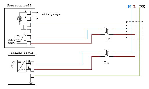

Mentre dallo schema che hai realizzato si direbbe che ci sia qualcosa che non quadra,fermo restando che non ho ben capito cosa siano quei due cerchi blu e rossi ..
In linea di massima, lo schema elettrico dovrebbe essere ..
I conduttori di collegamento dovranno essere di sezione e colore corretto, possono essere di tipo unipolare o gommato, dipende dal tipo di posa.

In realtà i pallini rosso e blu non sono carichi ma giunzioni con cappucci a vite e non sapendo come rappresentarli ho utilizzato il simbolo dei mammut.

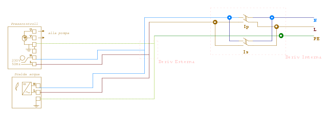

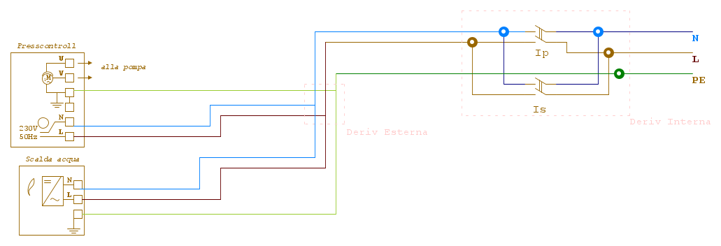

Ti allego la modifica del tuo schema sperando di aver interpretato quello che ipotizzo ci sia dietro:
Malux ha scritto:Ti allego la modifica del tuo schema sperando di aver interpretato quello che ipotizzo ci sia dietro:

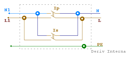

considerando il tuo schema,qualunque interruttore chiudi Ip oppure Is alimenti sempre entrambi i dispositivi, ovvero alimenti contemporaneamente il presscontrol e lo scalda acqua ..
se hai tre conduttori, ed hai necessittà di alimentare separatamente i due dispositivi, significa che i tre conduttori dovranno essere due fasi ed un neutro; diversamente se hai una linea di alimentazione con fase neutro e conduttore di protezione, vale il primo schema che ho postato.
mir ha scritto:se hai tre conduttori, ed hai necessittà di alimentare separatamente i due dispositivi, significa che i tre conduttori dovranno essere due fasi ed un neutro; diversamente se hai una linea di alimentazione con fase neutro e conduttore di protezione, vale il primo schema che ho postato.

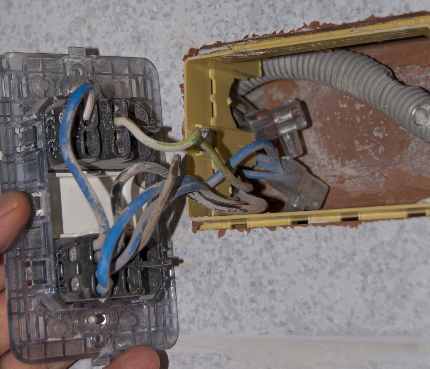

Ho scattato due immagini prima che murassero i cavi e quello che attualmente forse è più comprensibile.
Non è semplicissimo mettere le mani lì, i fili sono cortissimi e questa scatola portafrutti funge anche da cassetta di derivazione.
Probabilmente i fili azzurri nel morsetto in basso portano veramente il neutro e sono tutti uniti insieme, il neutro non è interrotto; il nero è la fase che viene portata anche all'interruttore adiacente attraverso il ponticello azzurro, le due fasi interrotte sono il marrone e il giallo-verde.
Giudica tu cosa fare: se funziona e non hai voglia di riaprire il cantiere lo richiudi e te lo tieni così, altrimenti richiami il muratore insieme ad un elettricista, gli fai aggiungere un pezzo di forassite per ognuna che arrivava alla scatola (ovviamente utilizzando gli appositi giunti) e fai ripassare i fili nuovi dei colori corretti e della lunghezza sufficiente e senza fare giunte nelle forassiti.
Quello che è stato fatto non è un lavoro a regola d'arte, ma non so giudicare se ci siano gli estremi per una contestazione, probabilmente c'è stata poca chiarezza sull'esecuzione dello spostamento e poca presenza tua durante i lavori. Se fosse casa mia io farei sistemare per bene quella parte di impianto
