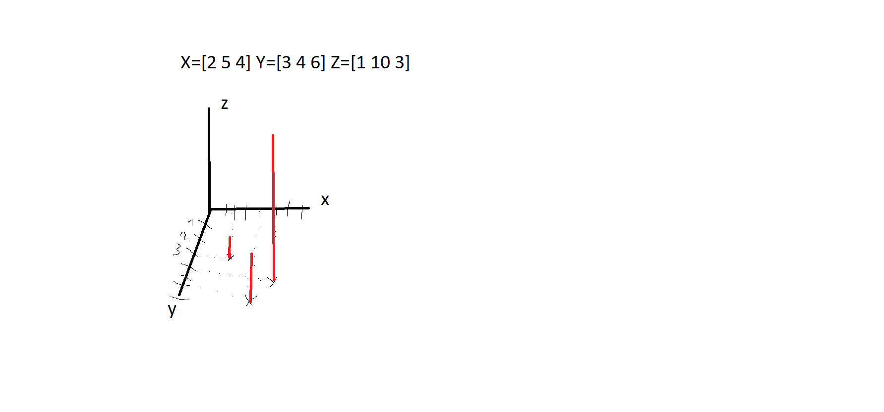

ciao su matlab vorrei fare un grafico particolare, cioè:
Ho a disposizione un vettore di coordinate x e un vettore di coordinate y che devono essere rappresentati sul piano x-y come dei punti.
Poi ho un vettore B dello stesso numero di elementi del vettore di coordinate x e y. Per ogni punto x-y devo tracciare il corrispondente elemento di B dal punto del piano x-y in altezza verso z
Nell'immagine che ho riportato dovrebbe essere chiaro quello che mi servirebbe :-)
grazie mille a tutti :D
immagine di quello che mi servirebbe

Puoi costruire l'algoritmo partendo da questo comando: https://www.mathworks.com/help/matlab/ref/line.html
Nota a margine: per favore i disegni e i grafici realizzali in FidocadJ come da regolamento.

va bene la prossima volta uso FidocadJ, comunque avevo visto questo link ma con la funzione plot3 non riesco ad avere il grafico nel modo in cui lo ho rappresentato in figura, o almeno non riesco io
grazie lo stesso!!

Potresti per esempio usare stem3
Codice: Seleziona tutto
clc;
x = [0,1,3,6];
y = [2,7,7,10];
z = [46,52,51,59];
hp = stem3(x,y,z);
[5] Re: matlab grafico tridimensionale

grazie mille Renzo, avrei anche un'altra cosa da risolvere, dato sempre tre vettori x,y e z e dopo aver fatto
scatter3(x,y,z)
ho una rappresentazione tridimensionale dei punti, poi dovrei unire alcuni di questi punti con delle linee in base a una matrice di adiacenza A. Se fosse stato in due dimensioni avrei potuto usare
gplot(A,XYCoord)
ma vorrei rappresentarlo in tre dimensioni
Spero tu mi possa aiutare, grazie!!

Potresti fare in questo modo
A = [0 1 1 0 0 0 0;
     0 0 1 1 0 0 0;
     0 0 0 1 1 1 0;
     0 0 0 0 1 1 0;
     0 0 0 0 0 0 1;
     0 0 0 0 0 0 1;
     0 0 0 0 0 0 0];
xyz = [0  0  0;
       5 10  5;
       4 24  3;
      10 36 12;
      15 20 14;
      16 26  3;
       3 30  8];
H = digraph(A);
figure
w = plot(H,'XData',xyz(:,1),'YData',xyz(:,2),'ZData',xyz(:,3));
grid on

Messaggioda Foto Utentekirroz » 21 mag 2022, 17:43
RenzoDF ha scritto:... non rispondi? :D
Si Renzo scusami!!
Grazie mille è proprio quello che mi serviva!! :ok:
