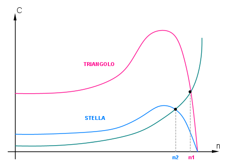

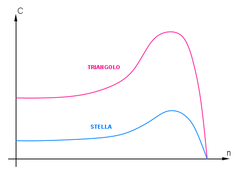

[27] Re: Domanda su corrente motore asincrono
Messaggioda Foto Utentenicsergio » 7 giu 2022, 16:09
nicsergio ha scritto:Facendo così hai calcolato il modulo dell'impedenza di un avvolgimento, nella condizione di carico nominale
Mi sono espresso male: intendevo l'impedenza vista dalla rete, riferita ad una fase, nella condizione di carico nominale.
La diminuzione della corrente di circa un terzo nel passaggio dal collegamento 400 V triangolo a stella è indicativa e dipende, come si è detto nei post precedenti, dalla caratteristica del carico.
Sotto-alimentando il motore, la sua caratteristica meccanica cambia, la coppia motrice è proporzionale al quadrato della tensione (vedi anche articolo Pilotare l'asincrono):
C \propto \; s \, \frac {U^2}{f}
per cui avresti più o meno una variazione della curva di coppia simile a:
se il carico fosse ad esempio un ventilatore o una pompa, quindi con coppia resistente che cresce col quadrato della velocità di rotazione, la condizione di regime varierebbe portando la velocità di rotazione da n_1 a n_2:
quindi aumenta lo scorrimento, per cui varia sua volta la resistenza di carico (diminuendo) facendo incrementare la corrente rispetto al valore che avremmo avuto se l'impedenza fosse rimasta costante.
