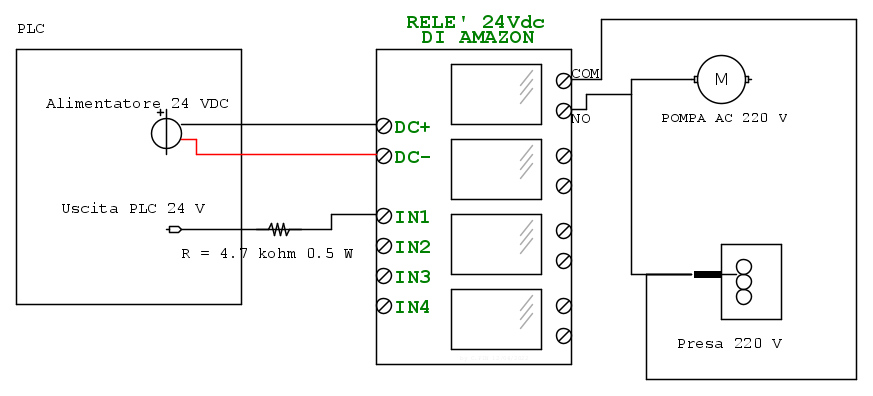

Messaggioda Foto Utenteironrinox9 » 15 giu 2022, 22:46
Buona sera a tutti.
Ecco qui lo schema dei collegamenti. Che ne pensate?
Mi scuso in anticipo per aver realizzato il peggiore schema fatto con FidoCad della storia di ElectroYou. :lol:

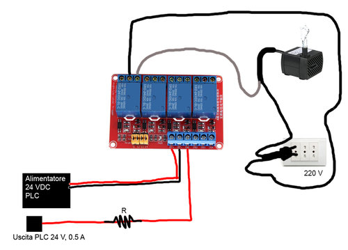

Per gli amanti delle esperienze forti, posto pure lo schema fatto a mano:
