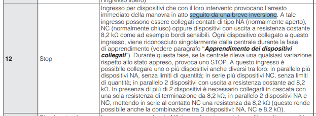

Messaggioda Foto Utentenicsergio » 25 giu 2022, 22:23
Se il motore funziona, il condensatore è a posto.
Sul morsetto 12 hai collegato qualcosa?

[13] Re: Centrale Nice Cancello automatico MC800
Messaggioda Foto UtenteDELL » 25 giu 2022, 22:43
Sul morsetto 12 non ho collegato niente.

[18] Re: Centrale Nice Cancello automatico MC800
Messaggioda Foto Utentenicsergio » 26 giu 2022, 14:40
La centralina dovrebbe avere una diagnostica a led, descritta verso la fine del manuale, quando intervengono le ftc. durante la chiusura, verifica se la segnalazione è quella corretta, se sul PCB sono montati dei relè per il comando motori, verifica anche il loro comportamento (basta sentire i "click"): se la diagnostica non riporta anomalie e il relè del comando di apertura si diseccita quando si ferma l'anta, allora è comandato così.
Anche io ho una centralina Nice, di qualche anno fa, gestisce un cancello a battente con due ante, rispetto a te le due ftc. sono connesse come previsto e non in serie (esterna su PHOTO, interna su PHOTO1), ma sull'intervento in chiusura non dovrebbe cambiare niente, a me se vengono oscurate il cancello si riapre completamente.

[20] Re: Centrale Nice Cancello automatico MC800
Messaggioda Foto Utentegabrisav » 28 giu 2022, 19:08
Con le schede Nice bisogna utilizzare le sue fotocellule Bluebus da collegare ai morsetti 6 e 7, le altre uscite sono sicurezze da utilizzare per bariere o fotocellule di sicurezza anti schiacciameto nei cancelli scorrevoli
