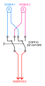

bart9 ha scritto:Un dubbio, ma avendo 6 fili dove li collego tutti?

Se ho letto bene era una sonda verso due ingressi.
Il disegno va quindi bene chiamando sonda l'ingresso e ingresso le sonde

Anche io avevo mal capito che dovesse spostare la sonda (ma è una sonda di temperatura o un termostato?) in un'altra posizione all'interno del fancoil, dove arriva prima il freddo.
Mi sembra strano che il costruttore abbia previsto di collegare la sonda a due ingressi diversi del pannello di controllo a seconda della stagione, senza prevedere una commutazione estate/inverno

Chi ha fatto l'impianto se ne fregato della sonda e non l'ha collegata. Quindi in inverno avevo il problema della aria fredda... Collegandola però ho il problema in estate che devo aspettare tanto prima che partano. Per me è stato preso un display (Olimpia) che non era del tutto compatibile con questi fan coil... Per questo c'è questo problema.

bart9 ha scritto:Ok, posso tenere uno dei 2 fili in comune (collego un filo della sonda interna con due fili, uno del display e uno dell'altro dispositivo, corretto?).
E gli altri 3 acquisto un deviatore singolo?
Questo non lo farei: poiché la descrizione dei vari componenti è scarna non è detto che unire due punti ("posso tenere uno dei 2 fili in comune") non causi danni.
Meglio il deviatore doppio, tanto la differenza di prezzo è del tutto irrisoria, e siamo sicuri.

Ma se nella stagione calda disconnetti la sonda funziona tutto? In questo caso ti basta inserire un interruttore sul collegamento della sonda.

Se disconnetto la sonda interna devo per forza collegarlo all'altro punto altrimenti non funziona (mi dà errore).

Ho acquistato e collegato il deviatore doppio peccato che sia che lo imposto sulla sonda o sull'altro punto, spostando la levetta del deviatore, il fancoil adesso parte subito in entrambi i casi... sapete dirmi il perché?
Ho collegato la sonda interna nei 2 centrali del deviatore, l'altro punto da un lato e dall'altro lo schermo.
