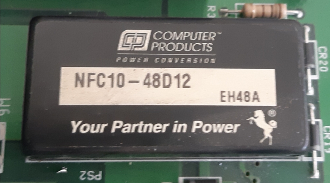

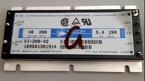

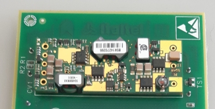

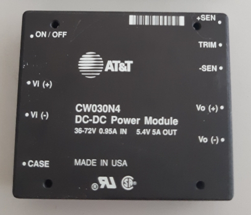

Messaggioda Foto Utentestefanopc » 30 giu 2022, 11:33
In allegato un esempio di alcune tipologie di Dc/Dc converter di diversi costruttori e 25 anni di evoluzione tecnologica.
