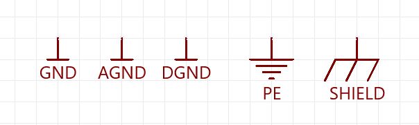

a parte le cose già dette porrei attenzione ai simboli di massa e riferimento elettrico e ai colori.

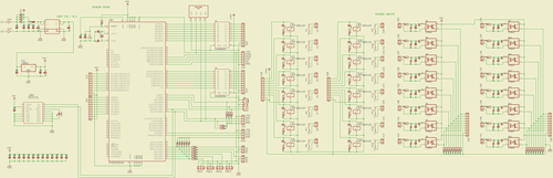

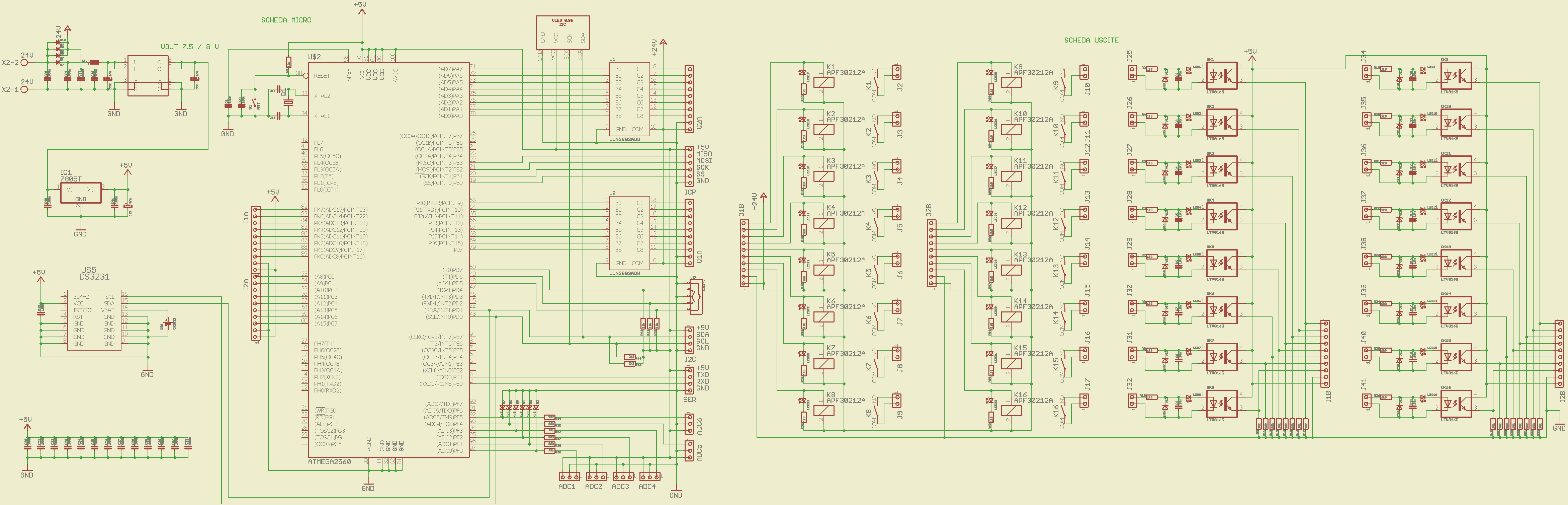

Come promesso una piccola spiegazione: stiamo cercando di standardizzare un paio di cose sul lavoro, tra le quali anche tutto il workflow per il design di PCB. È un'iniziativa assolutamente necessaria e benvenuta, ma ovviamente ci sono diverse opinioni.
Al momento ci stiamo lavorando io e il mio capo, visto che siamo i due che hanno maggiore esperienza con Altium Designer.
Commento non troppo serio: io sono quello con il buon gusto e il buon senso, lui quello con l'autorità
Cerco di riassumere quanto scaturito dalle vostre osservazioni e aggiungere un commento.
Parecchi utenti: il transistor è troppo grosso e il cerchio non serve.
Sono pienamente d'accordo, disturba anche me. Il motivo per cui il capo vuole il cerchio è per sottolineare che nei FET il body diode fa parte del transistor stesso e non è un altro componente aggiunto lì. Secondo me il body diode si fa sufficientemente piccolo e molto vicino al resto del simbolo, quindi il problema è inesistente.

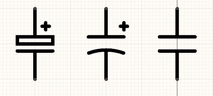

Diversi utenti: i condensatori sono piccoli
Sì, li ho rimpiccioliti io
Il motivo è che la distanza tra due pin di componenti attivi (per esempio gli ingressi di un op-amp) è 100 mil. Il condensatore, così come disegnato, ha 100 mil da pin a pin e quindi ci sta in maniera pulita ed elegante. Un'applicazione tipica sono filtri in ingresso ad un ADC differenziale o filtri attivi in topologia MFB.

edgar: Preferirei ridurre le dimensioni della resistenza anzichè aumentare quelle dei condensatori
Anch'io
Pensate che i restitori sono già stati ridotti. Prima erano il 150% di quello che sono ora.

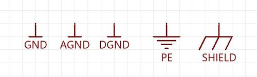

BrunoValente e altri: differenza tra simboli di massa, terra e riferimento.
Usiamo la barra come simbolo generico per il riferimento per la sua compattezza, il testo ci deve essere perché è quello che differenzia i vari "ground". Vedi questo esempio:

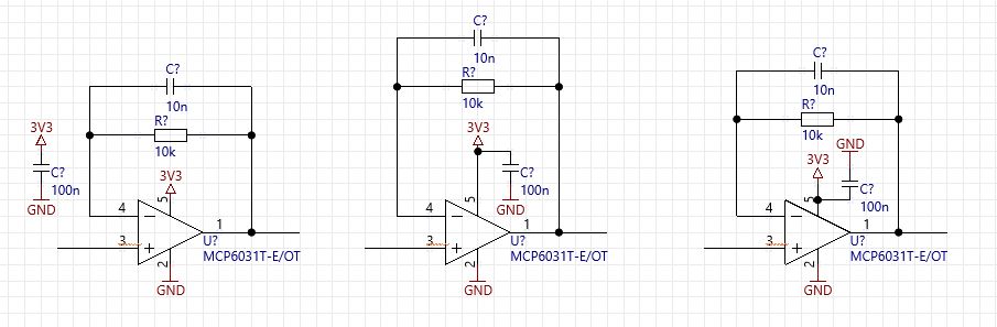

carloc: I condensatori di bypass semplicemente collegati ad un BUS +5V (C14) non mi son mai piaciuti, tanto più quando sono 60 da soli in una pagina a parte
Questa è un'opzione sulla io e il mio capo siamo concordi. Non si attacca all'IC, ma lo si mette vicino.
Ci sono un paio di motivi per questa scelta:
- lo schema astrae il layout: non necessariamente la topologia del circuito è la stessa, anzi!
- nel caso di un op-amp, non voglio avere roba estranea all'interno del feedback loop, vedi per esempio questi amplificatori a transimpedenza (da sinistra a destra: buono, brutto, cattivo):
A maggior ragione quando ce ne sono 60, come dici. Li metto in un angolo dello schema e ci metto attorno un rettangolo con un titolo (per esempio "Decoupling AD9517-3"). A volte scrivo sotto al condensatore il pin vicino al quale va collegato.

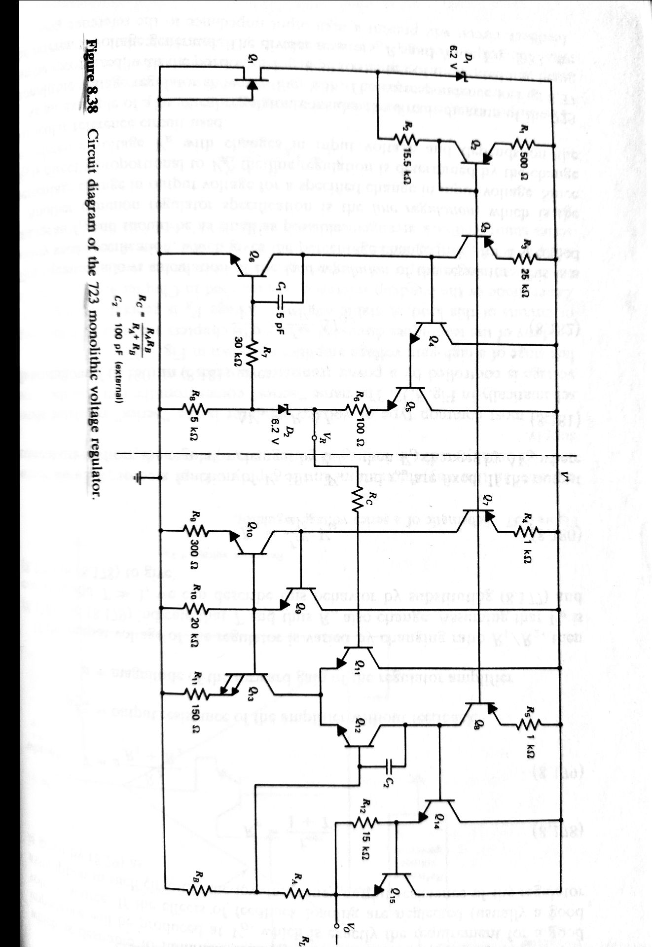

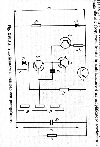

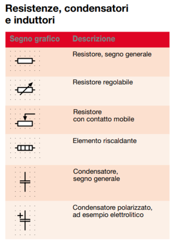

mir: il resistore con il classico simbolo (IEE)
Intendi quello americano? A zig-zag? È veramente una cosa americana e se ti metti a usarlo in Europa fa un effetto strano.

nicsergio: allungherei leggermente le "armature" dei condensatori
Per curiosità, sei abituato a lavorare in Eagle?
I condensatori di Eagle li ho sempre trovati sproporzionati.

Ieri ho avuto uno schematic review con il mio capo.
L'idea era di controllare l'aspetto funzionale dello schema (per esempio che i livelli logici fossero compatibili, che i pinout fossero quelli del datasheet, che non ci fossero errori grossolani,...).
In realtà ci siamo fatti quasi due ore di "spostamento di questo net label 50 mil piú a sinistra" perché a lui piaceva così.
Utilità pari a zero.
Certo, lo schema ora è esattamente come lo vuole lui, ma non è piú come lo volevo io.
Per la cronaca, non abbiamo fatto una singola sola minima modifica all'aspetto funzionale dello schema.
Se lo schema fosse stato questo viewtopic.php?f=1&t=86531&p=920297 ci sarebbe stato il redesign, ma si trattava veramente di discutere se i net label a lato di un connettore fossero da allineare a destra o a sinistra.
È difficile trovare il giusto punto, in cui si ha una certa qualità e leggibilità dello schema, senza passare a comportamenti autistici.
Cosa succederà ora?
Il mio capo ed io ci siamo già avvicinati su diversi punti, alcuni anche "a mio favore", come le dimensioni di condensatori e resistori. Non voglio tirare troppo la corda, in modo da poter negoziare compromessi anche in futuro.
Per me ci sono due cose che sono state confermate da questa discussione e che in futuro vanno assolutamente cambiate: il transistor (senza cerchio) e i diodi (piú acuti).
A breve verrà coinvolto anche il resto del team e cercherò di fare pressione perché anche loro sostengano questo tipo di cambio. Non dovrebbe essere difficile
Vi ringrazio ancora una volta per i contributi e chiedo scusa se non ho risposto a tutti singolarmente, certi argomenti si ripetevano e ho dato una risposta collettiva. Se ho omesso qualcosa, fatevi avanti!
Ora che vi ho spiegato quale è la mia opinione, potete anche dirmi cosa ne pensate e spiegarmi che la trovate stupida e che la verità è un'altra (quale?...).
Trovo questo tipo di scambio molto costruttivo.
Saluti, Boiler
boiler ha scritto:Per curiosità, sei abituato a lavorare in Eagle?I condensatori di Eagle li ho sempre trovati sproporzionati.
No, non l'ho mai usato (per i miei rari e semplici PCB di solito uso DesignSpark PCB), ma forse sono più abituato alle proporzioni mostrate anche dall'estratto di segni grafici dalle norme CEI 3-16/3-17:
I simboli della mia libreria FidoCadJ relativi a condensatore e resistore sono questi:

In questo hai messo le scritte sull'uscita dell'OPAMP.
Nell'esempio al primo post erano sugli altri due vertici.
Se le scritte rimangono sui vertici ed usi i simboli semplici degli OPAMP nessun problema, ma se usi questi simboli con indicate le alimentazioni, le scritte poste sui vertici lato ingresso andranno sulle alimentazioni.
Di seguito alcuni esempi.

A livello puramente estetico a me piace di più il simbolo del resistore con lo "zigzag"

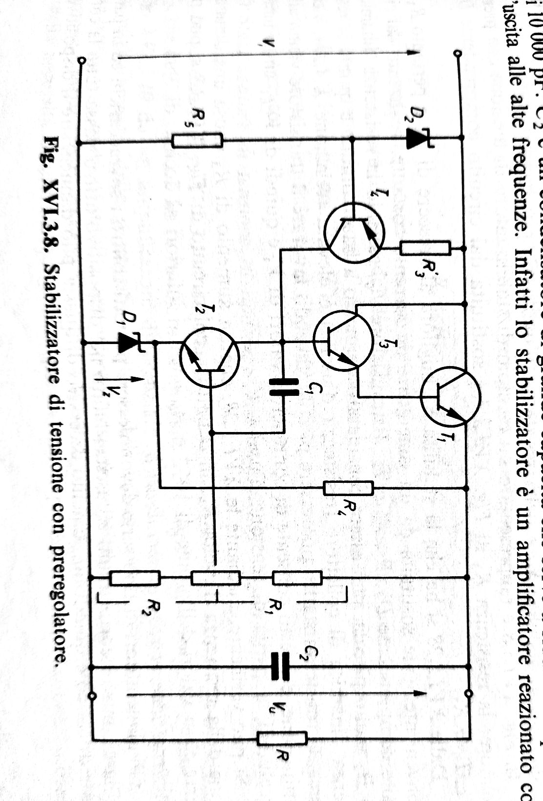

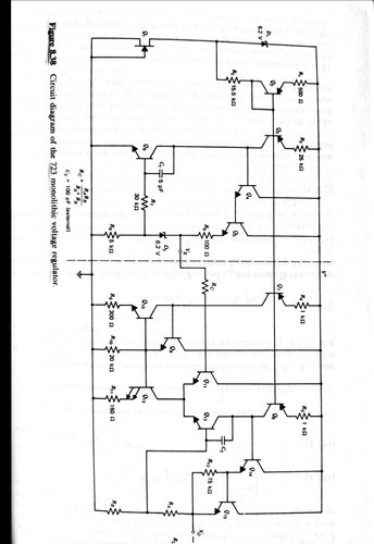

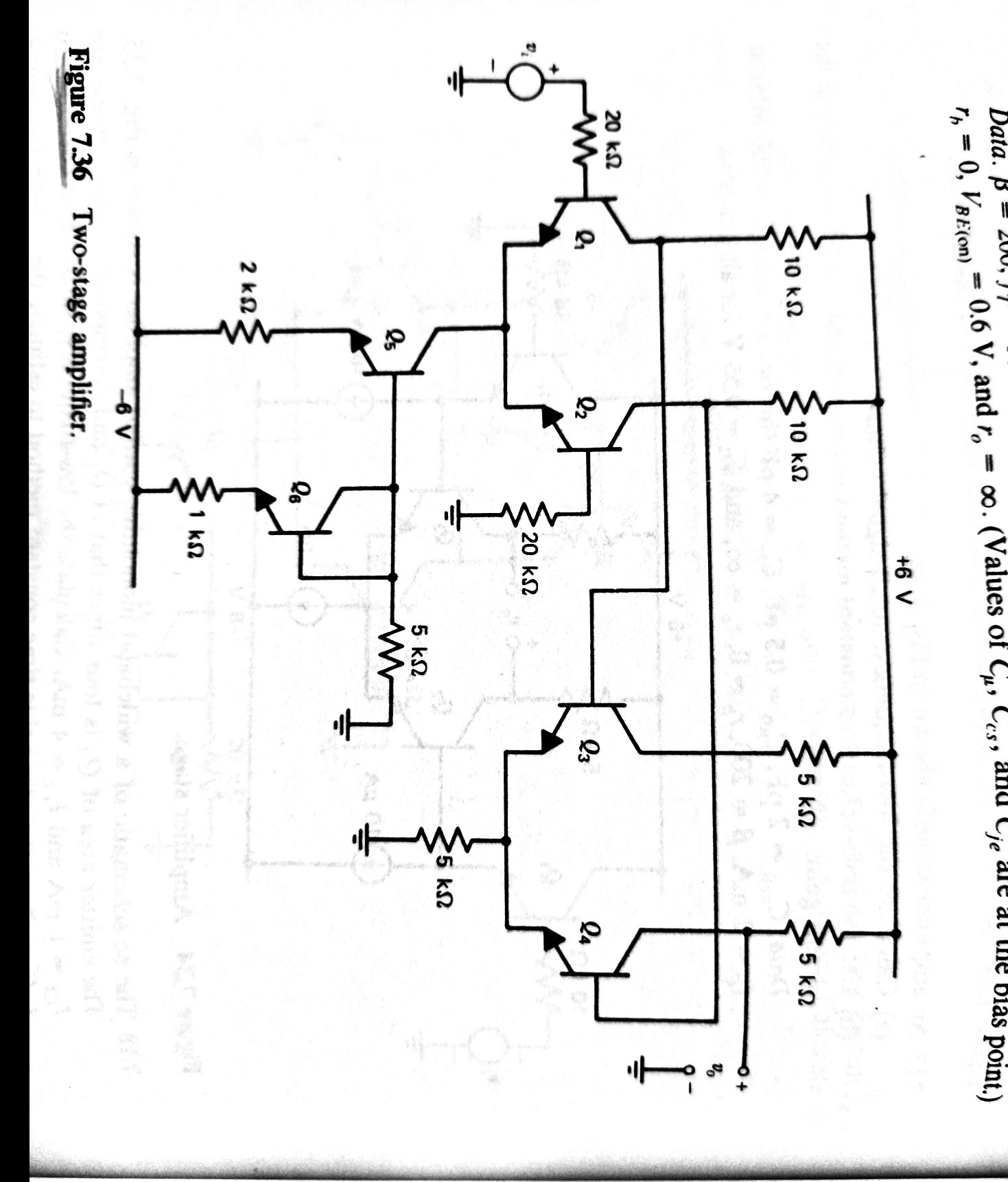

Come fai ad es. nell'ampli a due stadi differenziali ad eliminare gli incroci? Usi dei rimandi con le freccette? Stesso dicasi per il regolatore 723.
... Sulle posizioni sono d'accordo con te, qui entra in gioco un limite del CAD. A volte viene bene, a volte meno. Non so bene a cosa sia dovuto, devo vedere se si può migliorare.
Usando Eagle ed essendomi ridisegnato quasi tutti i simboli di default (sono d'accordo con te, sono quasi tutti sproporzionati), ho notato che per posizionare le origini delle scritte dove volevo io dovevo sempre cambiare griglia al termine della parte di disegno (di solito scalo un punto decimale per comodita'), perche' il crocino di origine del testo e' legato alla griglia proprio come quello del componente, forse puoi risolvere anche tu nello stesso modo.
... se avete voglia di mostrarmi uno schema in cui l'incrocio senza connessione serve, magari cambio idea![]()

boiler ha scritto:(...)Max2433BO:
lo disegnerei tutto in nero, eviterei, quindi, di colorare in maniera differente le terminazioni di alimentazione
Mi ha però detto che questo è il default di Altium, quindi non credo che sia terribile. Se davvero disturba, ditemelo, è importante!
