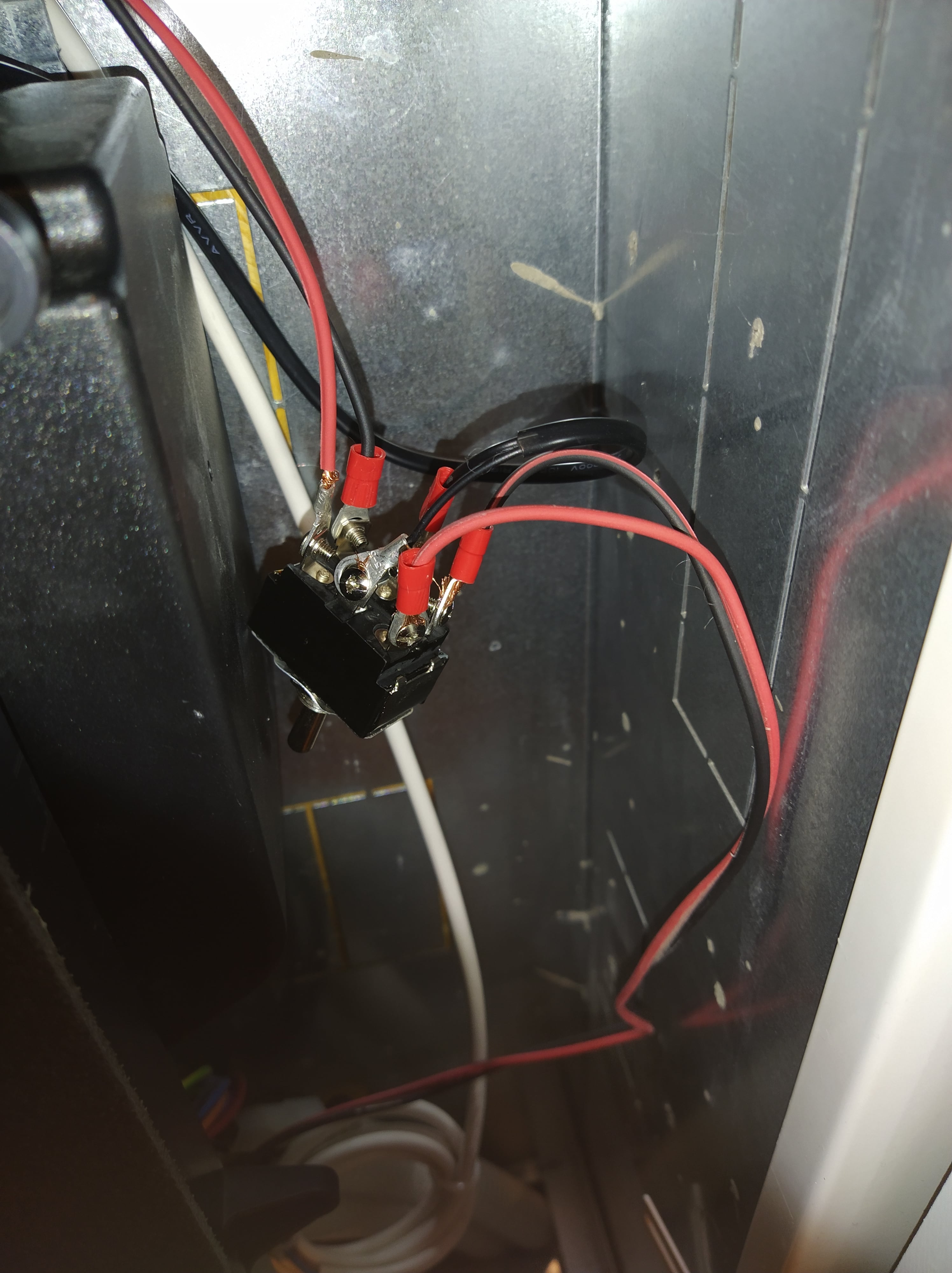

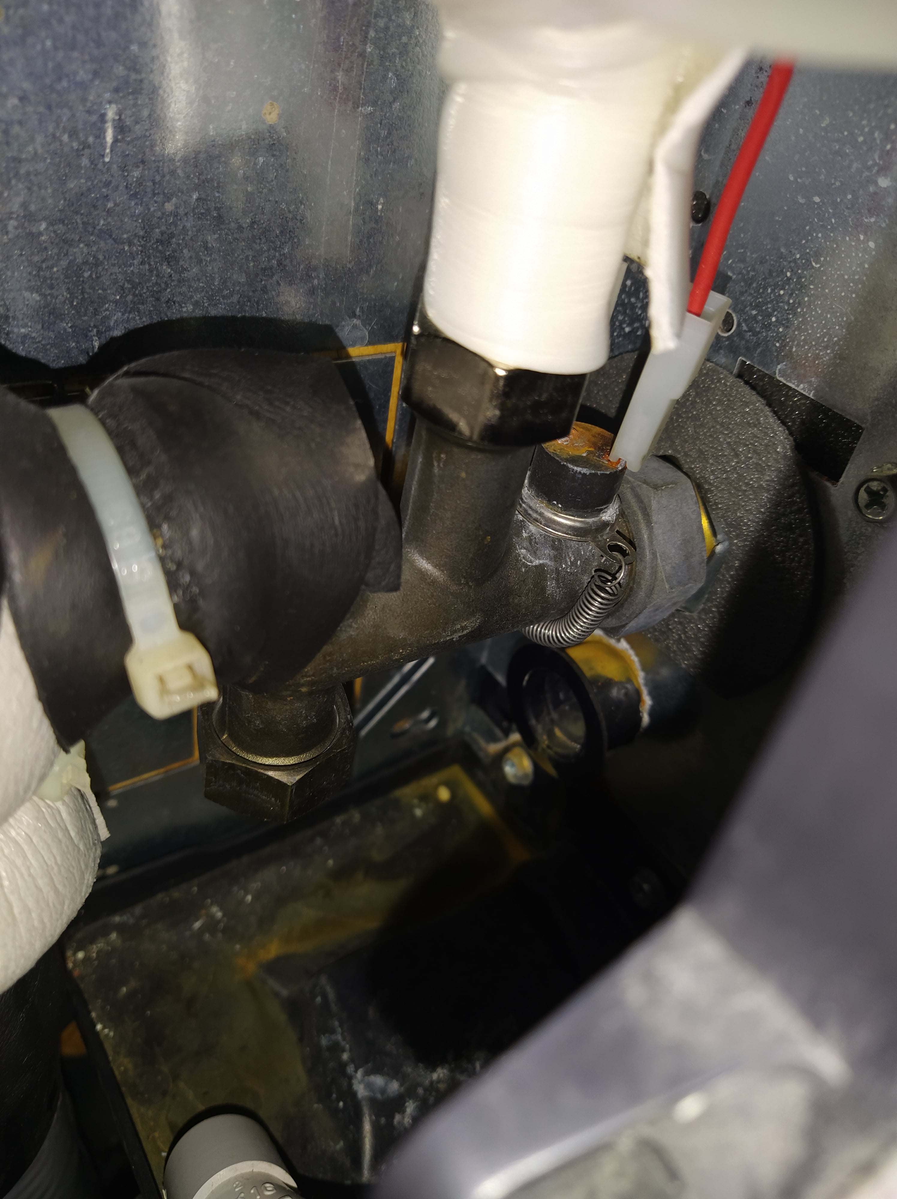

Posto qualche foto, magari aiutano:
Deviatore doppio
Schermo
Massa

Messaggioda Foto Utentebart9 » 14 lug 2022, 13:37
Ho fatto una prova, ho scollegato i fili dello schermo dal deviatore e ho lasciato collegati la sonda e la massa.
Con il deviatore in posizione centrale (quindi tutto scollegato), il fancoil parte subito, come se fossero collegati i fili, non è normale, giusto?

[38] Re: Collegamenti tra più fili
Messaggioda Foto UtenteGoofy » 14 lug 2022, 13:47
Collegamenti: https://www.olimpiasplendid.it/Download ... px?id=5143
Elimina il deviatore, ripristina i collegamenti e setta P7 a 30°C invece che a 20°C (vedi pag.20 di questo manuale:
https://www.olimpiasplendid.it/Download ... px?id=5146 )

Messaggioda Foto Utentebart9 » 14 lug 2022, 15:05
Goofy ha scritto:Collegamenti: https://www.olimpiasplendid.it/Download ... px?id=5143
Ho ripristinato i collegamenti (collegato la sonda con lo schermo) e impostato 30°C come valore del P7.
Ora quando lo accendo parte subito!!! Grazie mille per l'aiuto!
Ho provato anche per l'inverno (aria calda) e non parte subito!
GRAZIE MILLE A TUTTI PER L'AIUTO!
