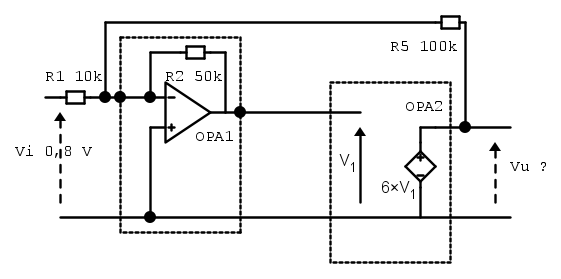

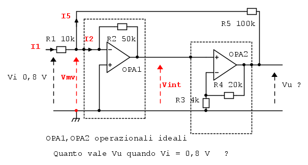

Buongiorno, tutta la discussione molto interessante; per aggiungere un tassello alle modalità di soluzione (sempre come verifica), ci accodo il vecchio metodo OA della massa virtuale.
Eredito dal disegno seme in [1] con poche modifiche:
La KCL al terminale invertente di OPA1 (a potenziale di massa virtuale) porge:
I_1 = I_5 + I_2\hspace{1cm}(1)
Immediatamente si ha che:
I_1 = \frac{V_i}{R_1}\hspace{1cm}(2)
e
I_5 = -\frac{V_u}{R_5}\hspace{1cm}(3).
Calcolare I_2 è appena appena più laborioso infatti, non assorbendo corrente il terminale invertente di OPA1, si ha:
I_2 = -\frac{V_{int}}{R_2}\hspace{1cm}(4)
e dalla fdt OPA2:
V_{int} = V_u \cdot \frac{R_3}{R_3 + R_4}\hspace{1cm}(5).
Sostituendo (5) in (4):
I_2 = -V_u \cdot \frac{1}{R_2} \cdot {\frac{R_3}{R_3 + R_4}}\hspace{1cm}(6).
Sostituendo (2) , (3) e (6) in (1):
\frac{V_i}{R_1} = - V_u \cdot \left( \frac{1}{R_5} + \frac{R_3}{R_2 \cdot \left( R_3 + R_4  \right)} \right).
Infine:
\frac{V_u}{V_i} = - \frac{1}{R_1} \cdot \frac{1}{\left( \frac{1}{R_5} + \frac{R_3}{R_2 \cdot \left( R_3 + R_4  \right)} \right)} = -7.5\hspace{1cm}(7).
Nell'ultima espressione imponendo V_i = 0.8 V, si ha V_u = 0.8 \cdot \left( -7.5 \right) = -6 V.

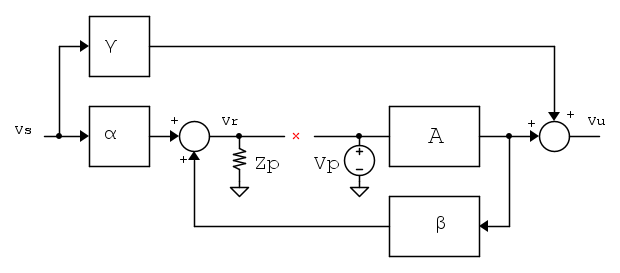

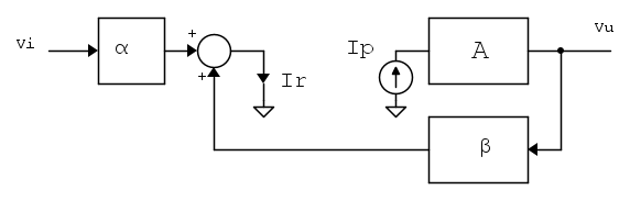

Senza ripercorrere tutta la teoria che c'è dietro, per la quale rimando al link sopra, sintetizzerei dicendo che l'obiettivo è di studiare il sistema come "reazionato" mantenendo la rappresentazione "controllistica" con blocchi unidirezionali ma con le correzioni necessarie per dare risultati esatti.
In particolare \alpha modella l'attenuazione tra sorgente e nodo somma, \gamma la non unidirezionalità dei blocchi mentre Zp e Vp permettono di "aprire" l'anello senza cambiarne il guadagno.
Il circuito originale, grazie agli op-amp ideali ed alcune semplificazioni si riduce a

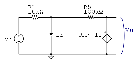

Dove R_\text{m} = -R_2 \left( 1+\frac{R_4}{R_3} \right)=-50\text{ k}\Omega \times \left(1+\frac{20\text{ k}\Omega} {4\text{ k}\Omega} \right)=-50\text{ k}\Omega\times 6=-300\text{ k}\Omega
L'idealità degli op-amp semplifica molto anche l'applicazione del teorema di scomposizione dando \gamma=0 e Zp=0, e applicando la "versione" nodo somma in corrente
si ha semplicemente che
\alpha=\frac{I_\text{r}}{V_\text{i}}=\frac{1}{R_1}= \frac{1}{ 10\text{ k}\Omega }=100\;\mu\text{S}
\beta=\frac{I_\text{r}}{V_\text{u}}=\frac{1}{R_5}=\frac{1}{ 100\text{ k}\Omega }=10\;\mu\text{S}
A=\frac{V_\text{u}}{I_\text{p}}=R_\text{m}=-300\text{ k}\Omega
e infine
\frac{V_\text{u}}{V_\text{i}}=\alpha\,\frac{A}{1-\beta A}=100\;\mu\text{S}\times\frac{-300\text{ k}\Omega}{1+10\;\mu\text{S}\times 300\text{ k}\Omega}=-\frac{30}{1+3}=-7.5
Ora ovviamente un caso così semplificato non permette di apprezzare la "potenza" di Pellegrini, in questo caso direi che più che altro questo giustifica formalmente l'analisi handwaving che si fa "dimenticando" i prerequisiti di unidirezionalità e non perturbazione del taglio e permette di capire e prevedere i casi in cui si può fare e quelli in cui no.

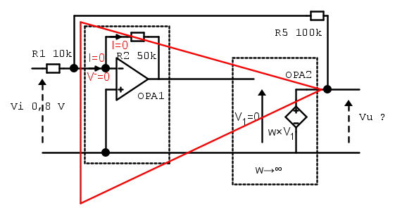

Prima pero` voglio far osservare che il circuito e` molto semplice, ad esempio essendo nulla l'impedenza di uscita del secondo operazionale, i conti si semplificano non poco, anche quelli che ha postato Foto Utentebanjoman, che mi ricordano il dolore di quando ero studente di dover usare quegli "accrocchi" di ripristinare l'impedenza :(
Rosenstark
Qualcosa su Rosenstark l'avevo scritto qui, ma senza andare troppo nel dettaglio. Lo riprendo velocemente. Si trova una spiegazione piu` completa qui
Il guadagno di un sistema retroazionato puo` essere trovato scegliendo un parametro w qualunque della rete, ad esempio il valore di un componente, il guadagno di un generatore pilotato, l'amplificazione di un blocco amplificatore che sia all'interno dell'anello di retroazione, calcolando poi questi tre parametri
Amplificazione A quando w\to 0 e lo chiamiamo A_0
Amplificazione A quando w\to \infty e lo chiamiamo A_\infty
Rapporto di ritorno rispetto a w, usando il suo valore proprio, e lo chiamiamo T
I primi due conti sono facili, il terzo spiego nel seguito come si fa. Come parametro w conviene usare ad esempio il guadagno \beta_0 di un transistore oppure g_m e conviene che il generatore pilotato con guadagno w sia collegato a ground: questo semplifica molto i conti di A_\infty.
Nel circuito proposto ci sono degli operazionali, si potrebbe pensare di prendere come parametro w il guadagno differenziale uno dei due operazionali. Essendo pero` degli operazionali ideali si ha gia` in partenza w\to\infty e non si riesce a usare in modo semplice questo metodo, dato che infinito non e` un numero e bisognerebbe tirarsi dietro dei limiti per tutti i conti.
Meglio considerare, come e` gia` stato fatto in messaggi precedenti, il fatto che il secondo stadio, con la sua retroazione locale, e` un amplificatore con guadagno pari a 6.
Uso quindi come w il guadagno di questo secondo amplificatore. Il circuito risulta il seguente.
Se si manda a infinito il guadagno del generatore pilotato di tensione, si ha questa situazione
Per qualunque tensione (finita) di uscita, essendo il guadagno del secondo stadio tendente a infinito, la sua tensione di ingresso V_1 e` nulla. Con tensione di uscita del primo stadio nulla, essendo anche l'ingresso invertente del primo stadio a potenziale zero (V- insegue V+, vedere qui), la corrente che passa attraverso la R da 50 kΩ e` nulla, e quindi anche all'ingresso del primo operazionale localmente retroazionato non entra corrente.
In pratica si ha un operazionale ideale equivalente, disegnato in rosso, per il quale in guadagno ad anello chiuso vale A_\infty=-\frac{100\text{k}\Omega}{10\text{k}\Omega}=-10

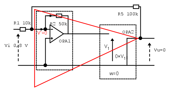

Il valore di A_0 viene calcolato ponendo a zero il guadagno w del generatore pilotato di tensione. In pratica il generatore pilotato di tensione diventa un cortocircuito, come in figura
e quindi la tensione di uscita e` nulla e pertanto A_0=0 e questo semplifica la vita. In molti circuiti reali il segnale di ingresso riesce a raggiungere l'uscita passando "contromano" nella rete di retroazione e il valore di A_0 non e` piu` nullo.

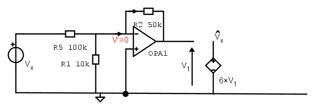

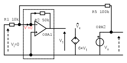

Per trovare il rapporto di ritorno si usa questa procedura. Si annulla il generatore di ingresso e si sostituisce il generatore pilotato con un generatore di test dello stesso tipo (V o I) e con la stessa polarita`, in questo caso un generatore che genera una tensione V_x. Si calcola la tensione \hat{V_x} generata dal generatore originale con il suo guadagno proprio. Il rapporto di ritorno vale T=-\hat{V}_x/V_x
Nella resistenza da 10kΩ non passa corrente perche` e` collegata fra due punti allo stesso potenziale, quindi il circuito ridisegnato "srotolato" si riduce a
Da cui si ricava immediatamente che il rapporto di ritorno vale T=-\frac{\hat{V}_x}{V_x}=-\left(-\frac{50\text{k}\Omega}{100\text{k}\Omega}\right )\times 6=3
dove il primo segno negativo deriva dalla definizione di T, il secondo, dentro la parentesi, deriva dalla configurazione di ampli invertente del primo stadio.
Il guadagno retroazionato e` dato dalla formula A_F=A_\infty\frac{T}{1+T}=\frac{A_0}{1+T}=10\frac{3}{1+3}+\frac{0}{1+3}=7.5
Il GFT un'altra volta, dato che su questo circuito viene una forma degenere del tipo \frac{\hat{V}}{0} e dividere per zero porta molto male! Magari provo a usarlo su un circuito un po' piu` complicato in cui si veda bene come funziona.

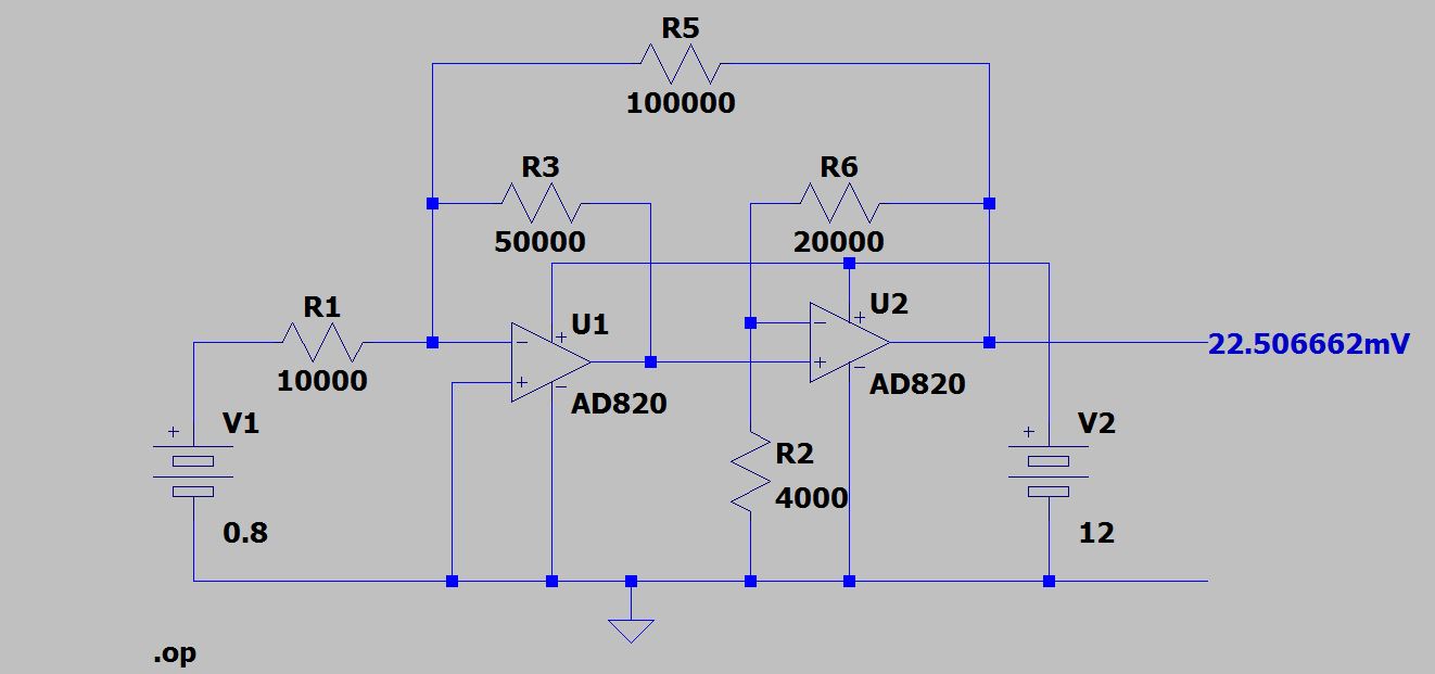

Non essendo in grado di seguire, vorrei almeno formarmi un'idea se in questi casi un simulatore possa funzionare.
Ho provato con LTspice (scaricato una volta e quasi mai adoperato):
mi trovo quindi nella fase di disastro totale. Si può aggiustare?
