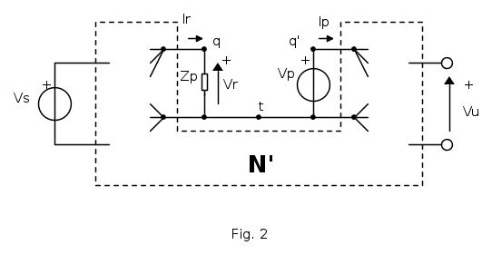

Andiamo ora a tagliare la rete per ottenere N'
Vediamo che abbiamo diviso in due il nodo q, alcuni dei rami che vi confluivano restano su q, altri vanno ora su q'. Anche in questo caso la scelta è a piacere ma valgono le stesse considerazioni di prima sull'utilità di una particolare scelta.
Abbiamo poi inserito una impedenza prova ZP ed un generatore prova VP. Per il momento considereremo i due generatori indipendenti.

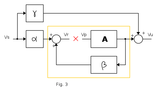

Definiamo alcune funzioni di rete, ma prima introdurrei questo diagramma a blocchi
che per quanto incompleto rispetto quello che andremo a scrivere secondo me aiuta a capire il perchè di certe definizioni
Iniziamo con il primo gruppo, definito con VS disattivato:
quello che nella teoria classica reazione sarebbe il guadagno della catena diretta.
anche questo un classico, il fattore di reazione.
quì invece ci addentriamo più sul circuitale lasciando un attimo da parte la teoria classica, ovviamente rappresenta l'impedenza vista da VP con VS disattivato.
Passiamo poi a disattivare VP e definiamo
questa è invece una novità, rappresenta il leackage tra ingresso ed uscita con l'amplificatore A della catena diretta disattivato, direi che in un certo senso tiene di conto della non unidirezionalità del blocco β e del sommatore come definiti nella teoria classica della reazione.
quì invece consideriamo semplicemente quello che c'è tra l'ingresso della rete ed il nodo di confronto.
ed infine la non unidirezionalità dell'amplificatore A.
Ora guardando le Fig. 1 e 2 direi che la condizione necessaria all'equivalenza delle due reti sia
d'altra parte sovrapponendo gli effetti dei due generatori per le tensioni si può scrivere usando (5), (1) e (2)
che data in pasto alla (7) e risolta per VP ci da
Che è la condizione da rispettare per il generatore per avere l'equivalenza delle due reti.
Per le correnti invece sovrapponendo (6) e (3) si ha
che divisa per VP diventa
poi dalle (7) ed (8) si ha che
, inoltre il rapporto
è già noto dalla (9) quindi sostituendo si ha
che è la condizione da rispettare per ZP per avere le due reti equivalenti.
In queste condizioni il guadagno della rete nel suo complesso si può scrivere utilizzando (9), (1) e (4) come
Quello che abbiamo appena visto sono le condizioni necessarie all'equivalenza delle reti, saranno anche sufficienti?
In effetti scrivendo le matrici del metodo nodale sulle due reti -tensioni su ogni nodo rispetto ad esempio "t"- ci si accorge che l'equazione al nodo "q" della rete originale è uguale alla somma delle equazioni ai nodi "q" e "q' " di quella tagliata, inoltre usando (7) ed (8) si vede che tutte le altre equazioni non variano per cui le due reti sono governate dalla stessa matrice e quindi equivalenti.

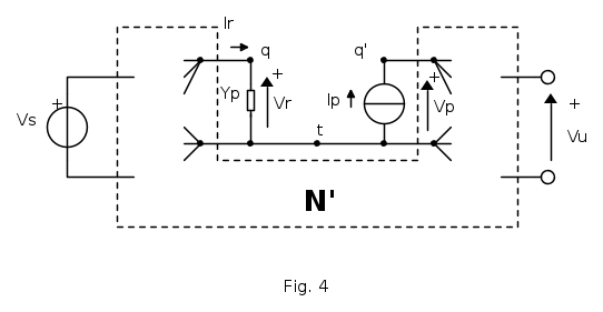

Duale ed altre variazioni
Rifacendosi alla rete originale N di Fig. 1 quando ci fosse più comodo è anche possibile eseguire il taglio in maniera duale: inserendo una ammettenza di prova YP ed un generatore di corrente IP come quì sotto in Fig. 4
tutto quello visto sopra non cambierà con le ovvie modifiche nelle funzioni di rete.
(questa è invariata)
si nota che pur cambiando anche dimensionalmente -e.g.
- le loro combinazioni sono ancora congrue -e.g. [βA] = 1 - e si arriva a due espressioni equivalenti a quelle già trovate:
mentre, visto dall'esterno non ci sono proprio variazioni e ritroviamo la (11)

Analizziamo la (11) appena trovata, la riconosciamo simile alla classica espressione del guadagno di un sistema reazionato trattato con la teoria classica, con blocchi unidirezionali.
In effetti riprendendo il diagramma a blocchi di Fig. 3 -quì riportato per comodità- si nota che:
- i termini β e A sono appunto gli equivalenti degli omonimi, si dimostra che sono utilizzabili -al più con alcune blande ipotesi sulla posizione dei poli di α e γ - esattamente come gli omonimi, per calcolare guadagno di anello, stabilità. In pratica abbiamo mantenuto un approccio consolidato allo studio della reazione.
poi ci sono alcune correzioni:
- il fattore α può essere semplicemente visto come una pre-attenuazione del segnale, niente di strano ne difficoltoso da trattare direi.
- anche il termine γ , che rappresenta il leackage, tipicamente via rete di reazione, tra ingresso ed uscita nel caso di "guasto" della catena diretta ed è comunque normalmante semplice da trattare.
Ma il punto veramente importante appare un po' nascosto: una analisi approssimata si farebbe considerando l'impedenza vista all'uscita del nodo di confronto verso A valere Zi. Noi invece siamo giunti ad un'espressione - ZP - che considera anche gli effetti delle non unidirezionalità e ci da una soluzione esatta della rete.

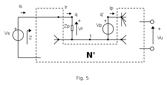

Impedenza
Colleghiamo un generatore di tensione di test VS e facciamo coincidere il nodo "q" con l'ingresso della rete e far poi confluire tutti gli altri rami -eccetto quindi il solo collegamento a VS- sul nodo "q' ".
ora in questa configurazione si ha IS = Ir e quindi
ma ricordando dalla (7) che VP = Vr ed usando la (9)
si arriva a
che avendo già calcolato le funzioni di rete è già una soluzione, ma si può fare anche di meglio, sempre nell'ottica di arrivare ad una trattazione rigorosa ma intuitiva, legata alla teoria classica.

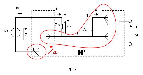

Se rivediamo come è definito α in (5) si deve disattivare VP e trovare Vr in funzione di VS, si può pensare allo schema di Fig. 6
Se si chiama l'impedenza vista tra i nodi "t" e "k" -con VS aperto- Zt,k = Zb è immediato applicare la formula del partitore di tensione per trovare Vr e cioè
che sostituita nella (12) da
come dire:
l'impedenza di ingresso vista con la l'amplificatore di catena diretta disabilitato
viene "aumentata" di un fattore
in accordo con la trattazione classica.

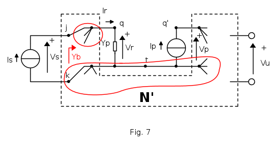

Ammettenza
Dualmente a quanto appena fatto se possiamo far coincidere i nodi di ingresso "j" e "k" rispettivamente con "q" e "t" -stavolta la divisione dei rami tra "q" e "q' " è invece libera- e colleghiamo un generatore test di corrente IS
con passaggi del tutto analoghi si arriva ad esprimere l'ammettenza di ingresso come
poi si ha che in questo caso
dove si è applicato il partitore di corrente tra l'ammettenza
e
cioè quella vista tra "j" e "k" (o equivalentemente "q" e "t") con IP aperto e senza ovviamente considerare YP stesso.
Infine sostituendo si arriva a
ancora in accordo alla teoria classica, con il confronto in parallelo l'ammettenza di ingresso aumenta di un fattore
