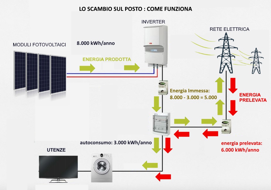

Quindi se le due correnti hanno lo stesso verso, si sommano e avrò:
3300 / (230 * 0,9 cosfi) ) = 15,94 A
(4500 / (230 * 0,9 cosfi) ) = 21,74 A
totale 37,68 A pari a 40 A
aiuto mi sto incartando.... grazie

Concentrati sul DG e individua i versi delle correnti che lo attraversano per varie situazioni possibili, cerca di capire i versi e le situazioni in cui sono massime.

Credo che il verso delle correnti sia in questo modo?

Ora cerchiamo di capire quanto valgono nei casi estremi.

Se le potenze si sommano, la tensione rimane uguale, la corrente uguale a circa 37,68
7800 / (230 * 0,9 cosfi) = 37,68 A

Supponi carico nullo nella rete utente e produzione fotovoltaica massima.
Che succede?

Carico nullo zero assorbimento dalla rete Enel. Avro solamente il fotovoltaico.
Quindi 4,5Kw
4500 / (230 * 0,9 cosfi) = 21,74 A
Ipotizziamo un carico nell’abitazione di 10 Ampere, in rete immetterai:
21,74 A -10 A = 11,74 A (Vanno in rete).
3300 / (230 * 0,9 cosfi) = 15,94 A (Non considerarlo).

Quindi il DG avrà una corrente massima di 25A.
Mentre il generale quadro, avrà una corrente di circa 40A per la somma delle due potenze.

Ok! Bravo!
