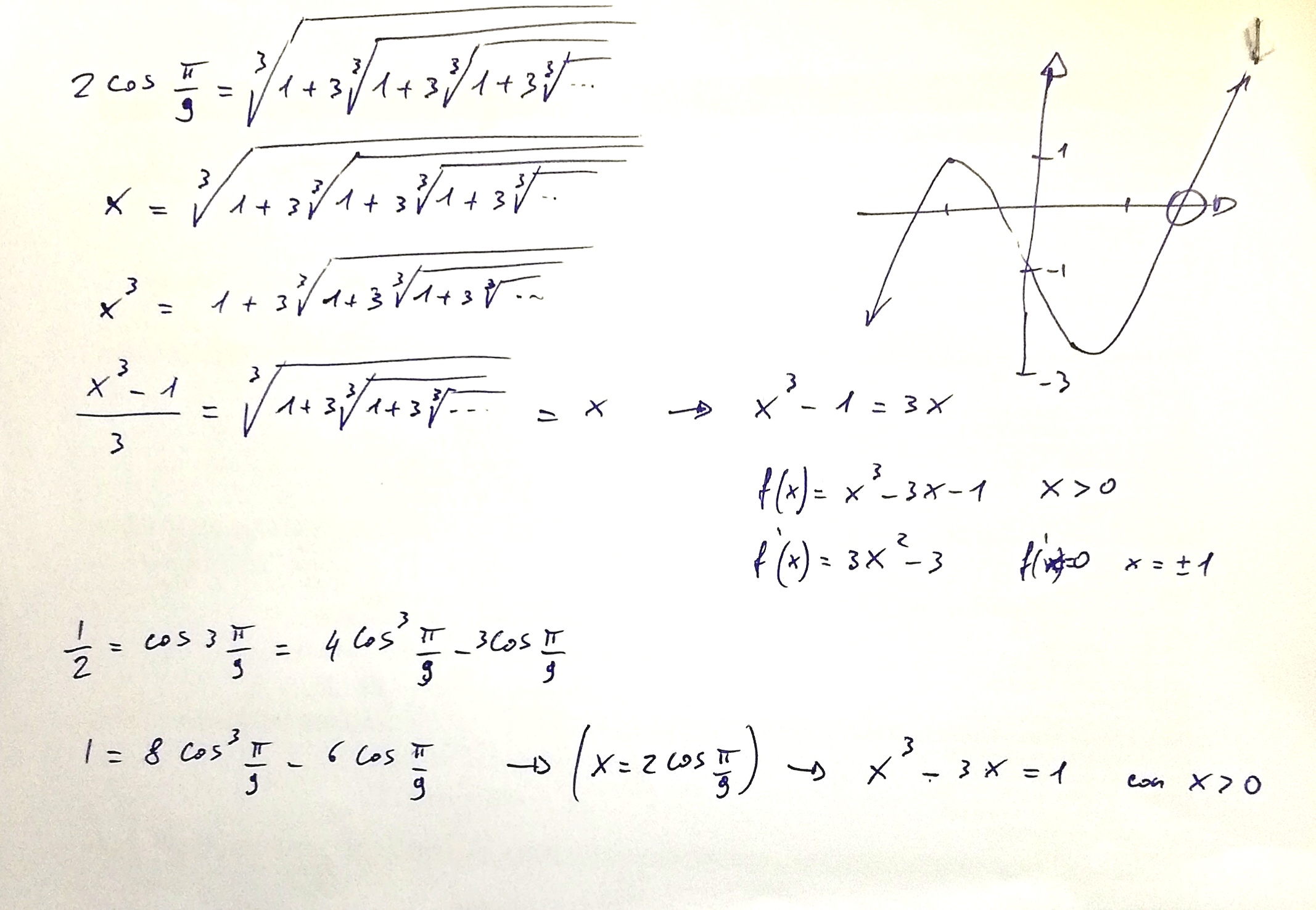

Un problema che è stato annoso fino alla invenzione dei primi calcolatori automatici è stato quello di determinare con un certo numero di cifre decimali i valori di Sin e Cos.
Stasera mi limiterò al calcolo di Cos(π/9), che ha resistito agli attacchi per la sua determinazione numerica per molto tempo.
Un metodo molto efficiente per poterlo calcolare è questa radice continua:
2\cos\left(\frac{\pi}{9}\right)=\sqrt[3]{1+3\sqrt[3]{1+3\sqrt[3]{1+...}}}
Ora le domande:
1. Chi riesce a dimostrare l'uguaglianza?
2. Perché dico che è un metodo molto efficiente per il calcolo di cos(π/9)?
Buon lavoro

Io, da idraulico, per prima cosa eleverei al cubo, come seconda cosa userei la forma esponenziale ...

Messaggioda Foto UtenteRenzoDF » 27 ago 2022, 9:28
... forma esponenziale che mi avrebbe permesso di ottenere la sequente equivalenza
\cos^3(x)=\frac{1}{8}(2 \cos(3x)+6\cos (x))
e quindi dimostrare l'uguaglianza proposta da Pietro (il Grande). :D

Messaggioda Foto UtentePietroBaima » 27 ago 2022, 9:35
Dimostrare la formula di triplicazione usando i numeri complessi credo sia il metodo più immediato.

Messaggioda Foto UtenteGioArca67 » 27 ago 2022, 11:33
Il perché sia molto efficiente però non lo riesco a determinare, anche perché risolvere un'equazione di terzo grado con Cardano non è né oneroso né complesso e servono solo 2 radici cubiche (più svariate quadrate).
Per calcolare una radice cubica ci vogliono circa 10 moltiplicazioni e 3 addizioni.

Messaggioda Foto UtentePietroBaima » 27 ago 2022, 11:37
La soluzione di Cardano ti restituisce il valore numerico di Cos(π/9)?
