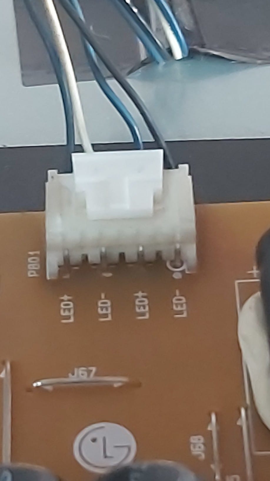

Salve a tutti, ho un LG che ha iniziato a dare problemi dopo che è saltato il contatore. In pratica l'immagine lampeggia ma l'audio si sente. Ho smontato la TV e non vedo segni di bruciature o altro sulla mainboard. Ho misurato la tensione ai capi del morsetto in foto e quando il connettore è attaccato i valori sono 208V sul pin LED+ a sinistra e 88V sul pin LED+ a destra. Quando il connettore è staccato ci sono 180V su LED+ a sinistra e 140V su LED+ a destra.

Foto UtenteOmi, se hai modo, durante il difetto, verifica se l'immagine viene comunque riprodotta, puntando una luce sullo schermo, dovresti vedere la riproduzione dell'immagine quando il video va via, in tal caso il difetto è relativo alla retroilluminazione dello schermo.

Ciao Mir, scusa se rispondo in ritardo, comunque si, seguendo il tuo consiglio riesco a intravedere delle immagini mentre lampeggia. Allora il problema sono i LED è assodato, grazie.

Intervenire su le barre led ammesso che siano guaste, non è facile, poiché la difficoltà principale sta nello smontare il pannello con laltissimo rischio di rompere quest'ultimo.Pertanto porre molta attenzione o ancora meglio, seppur banale valutate l intervento di un centro assistenza.

Prima di smontare controllerei l'alimentazione che va ai led, perché potrebbe essere anche la parte alimentatrice a portare a quel difetto, al limite se hai una barra led, stacca la barra del televisore e collega la tua barra, se anche questa dovesse fare lo stesso difetto e chiaro che è l'alimentatore, viceversa se quella si accende, ad essere difettata e proprio la barra led.

Concordo con Foto Utenteelektronik, prima di arrivare a smontare tutto il tv per sostituire le barre led, è corretto misurare le tensioni di alimentazione delle barre, poiché non è escluso che l'alimentatore sia guasto. ;-)
