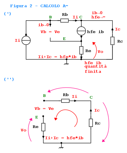

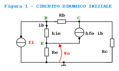

Sempre dal post [1] -identico circuito-, provo a calcolare il guadagno con uscita, però, sull'emettitore:
Sempre con il th del Rosenstark: amplificazione
A_f =\frac{V_o}{I_i} = A\infty \cdot \frac{T}{1+T} + A_o \cdot \frac{1}{1+T} = \frac{A\infty \cdot T + A_o}{1+T}, con i significati che furono espressi in [7].
--- CALCOLO A\infty ---
A\infty = \frac{V_o}{I_i} quando h_{fe}\to \infty del generatore dipendente considerato e, in ragione fisica di h_{fe}\cdot i_b quantità finita, deve necessariamente essere i_b \to 0.
Applicando le condizioni h_{fe}\to \infty e (sopratutto) i_b \to 0 al circuito di Figura 1, si può convenire che il punto B ed E sono allo stesso potenziale virtuale (la base B non assorbe corrente, cfr: (') di Figura 2) , e si può scrivere la 2^{a} legge di Kirchhoff alla maglia riportata in (''), di Figura 2 -maglia di sole resistenze R_b, R_c, R_e-: (per semplificare la immissione formula ho scritto I_c al posto di I_{rc} -come sarebbe più giusto! :oops: -)
R_b \cdot I_i - R_e \cdot \left (I_i+I_c  \right )-R_c \cdot I_c = 0;
R_b \cdot I_i - R_e \cdot I_i - R_e \cdot I_c - R_c \cdot I_c = 0;
raggruppando:
I_i \cdot \left (R_b - R_e\right ) = I_c \cdot \left (R_e + R_c \right );
I_c = I_i \cdot \frac{\left ( R_b-R_e \right )}{\left (R_e + R_c \right )};
e sostituendola nell'espressione di V_o:
V_o = R_e \cdot \left (I_c + I_i\right ) = R_e  \cdot \left ( I_i \cdot \frac{\left ( R_b-R_e \right )}{\left (R_e + R_c \right )}+I_i\right ) = I_i \cdot R_e \cdot \left (\frac{R_b - R_e}{R_e+R_c}+1  \right );
svolgendo e semplificando:
V_o = I_i \cdot R_e \cdot \frac{R_b-R_e+R_e+R_c}{R_e+R_c} = I_i \cdot R_e \cdot \frac{R_b+R_c}{R_e+R_c};
infine, si può calcolare A\infty = \frac{V_o}{I_i} = R_e \cdot \frac{R_b+R_c}{R_e+R_c} = 1k \cdot \frac{100k+5k}{1k+5k} =17.5k\Omega.

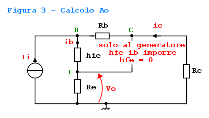

--- CALCOLO A_o ---
A_o = \frac{V_o}{I_i} quando solo h_{fe} = 0 del generatore dipendente h_{fe}\cdot i_b considerato. Risulta:
i_b = I_i \cdot \frac{R_b + R_c}{h_{ie}+R_e+R_b + R_c};
V_o = i_b \cdot R_e = I_i \cdot R_e \cdot \frac{R_b + R_c}{h_{ie}+R_e+R_b + R_c};
infine: A_o = \frac{V_o}{I_i} = R_e \cdot \frac{R_b + R_c}{h_{ie}+R_e+R_b + R_c}= 1k \cdot \frac{100k + 5k}{1k+1k+100k + 5k}=981.3084 \Omega.

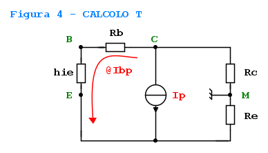

--- CALCOLO Rapporto di Ritorno T ---
1) si annullano i generatori indipendenti, in tal caso solo I_i,
2) il generatore dipendente h_{fe} \cdot i_b si scollega dal circuito e lo sostituisce con un generatore di prova I_p, il quale presenta caratteristiche di identico tipo V o I e polarità del generatore h_{fe} \cdot i_b sostituito.
@I_{bp} è la corrente scorrente nel ramo pilota responsabile della risposta del generatore di prova I_p.
L'effetto delle condizioni precedenti, produce il seguente stato del circuito:
3) denominando con @I_p = h_{fe} \cdot @I_{bp} l'intensità di corrente prodotta dalla @I_{bp} pilota, si definisce il rapporto di ritorno T relativo al generatore dipendente preso in esame:
T = - \frac{@I_p}{I_p}.
Prendendo in considerazione il circuito di FIGURA 4 si calcolano:
@I_{bp}=-I_p \cdot \frac{R_c + R_e}{R_b+h_{ie}+R_c + R_e} , e
@I_p = h_{fe} \cdot @I_{bp} =-I_p \cdot h_{fe} \cdot \frac{R_c + R_e}{R_b+h_{ie}+R_c + R_e};
Infine:
T = - \frac{@I_p}{I_p} = + h_{fe} \cdot \frac{R_c + R_e}{R_b+h_{ie}+R_c + R_e} = 100 \cdot \frac{5k + 1k}{100k+1k+5k + 1k} = 5.6075

A_f = \frac{V_o}{I_i} = \frac{A\infty \cdot T + A_o}{1+T} = \frac{17.5 k \cdot 5.6075+ 981.3084}{1+5.6075} = 15k\Omega;
BJT_NegFeedback_Rb_Re_outRe.zip
per Micro-Cap12 e MatLab
(18.38 KiB) Scaricato 180 volte
--- simulazione circuitale A_f ---
Con i visti dati componente e segnali: (aleatori e rendendo perciò ininfluente il punto di lavoro statico BJT)
h_{ie} = 1 k\Omega
h_{fe} = 100
R_b = 100 k\Omega
R_c = 5 k\Omega
R_e = 1 k\Omega
I_{i} = 1 mA.
Con l'output della simulazione ottenula lanciando "BJT_NegFeedback_Rb_Re_outRc.CIR" (non cambiato rispetto a [7]) risulta:
A_f = \frac{V_o}{I_i} = \frac{15}{1} \cdot \frac{V}{mA} = 15 k\Omega.
in linea con quanto ottenuto dal procedimento e formula del Rosenstark.

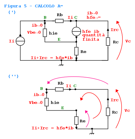

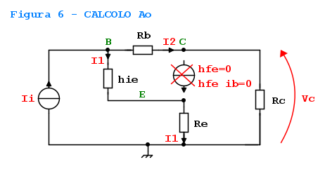

Buongiorno, mi ricollego idealmente dopo il post [7], pag.1 per condividere un'altra soluzione relativa alla tensione V_c.
Sempre con i significati espressi in [7], la risoluzione tramite il th. del Rosenstark porge:
A_f =\frac{V_c}{I_i} = A\infty \cdot \frac{T}{1+T} + A_o \cdot \frac{1}{1+T} = \frac{A\infty \cdot T + A_o}{1+T}.
A\infty = \frac{V_c}{I_i} quando h_{fe}\to \infty del generatore dipendente considerato e, in ragione fisica di (h_{fe}\cdot i_b) quantità finita, deve necessariamente essere i_b \to 0.
Il circuito ('') di Figura 5 è ottenuto applicando le condizioni h_{fe}\to \infty e i_b \to 0 all'iniziale (') ; si considera la maglia BEC e si impone in essa il senso positivo antiorario.
La 2^{a} legge di Kirchhoff applicata alla suddetta maglia di sole resistenze R_b, h_{ie}, R_e e R_c considerando i_b\to 0 e conseguentemente V_{be}\to 0, conduce alle relazioni:
R_b \cdot I_i - R_e \cdot \left (I_i+I_{rc}  \right )-R_c \cdot I_{rc} = 0
R_b \cdot I_i - R_e \cdot I_i - R_e \cdot I_{rc} - R_c \cdot I_{rc} = 0
raggruppando:
I_i \cdot \left (R_b - R_e\right ) = I_{rc} \cdot \left (R_e + R_c \right )
I_{rc} = I_i \cdot \frac{\left ( R_b-R_e \right )}{\left (R_e + R_c \right )}
Infine:
V_c = - R_c \cdot I_{rc} = R_c \cdot \frac{R_e - R_b}{R_e + R_c} \cdot I_i
e
A\infty = \frac{V_c}{I_i} = R_c \cdot \frac{R_e - R_b}{R_e + R_c} = 5k \cdot \frac{1k - 100k}{1k + 5k} = -82500.00 \ \Omega
--- CALCOLO A_o ---
A_o = \frac{V_c}{I_i} quando solo h_{fe} = 0 del generatore dipendente (h_{fe}\cdot i_b) considerato:
Risulta:
I_2 = I_i \cdot \frac{h_{ie}+R_e}{h_{ie}+R_e+R_c+R_b}
V_c = I_2 \cdot R_c = I_i \cdot \frac{R_c \cdot \left (h_{ie}+R_e  \right )}{h_{ie}+R_e+R_c+R_b}
e immediatamente:
A_o = \frac{V_c}{I_i} = \frac{R_c \cdot \left ( h_{ie}+R_e \right )}{h_{ie}+R_e+R_c+R_b} = \frac{5k \cdot \left ( 1k+1k \right )}{1k+1k+5k+100k}=93.4579 \ \Omega

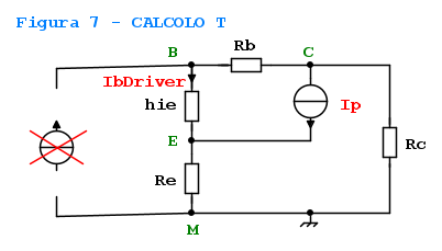

2) il generatore dipendente (h_{fe} \cdot i_b) si scollega dal circuito e lo sostituisce con un generatore di prova I_p, il quale presenta caratteristiche di identico tipo V o I e polarità del generatore (h_{fe} \cdot i_b) sostituito.
I_{bDriver} è la corrente fluente nel ramo pilota responsabile della risposta del generatore di prova I_p.
L'effetto delle condizioni precedenti, è conforme al seguente stato del circuito:
3) denominando con I_{cDriven} = h_{fe} \cdot I_{bDriver} l'intensità di corrente prodotta dalla I_{bDriver} pilota, si definisce il rapporto di ritorno T relativo al generatore dipendente preso in esame:
T = - \frac{I_{cDriven}}{I_p}.
Prendendo in considerazione il circuito di FIGURA 7 si calcolano:
I_{bDriver} = - I_p \cdot \frac{R_e + R_c}{R_e + R_c + R_b + h_{ie}}
I_{cDriven} = h_{fe} \cdot I_{bDriver} = - I_p \cdot \frac{h_{fe} \cdot \left ( R_e + R_c \right )}{R_e + R_c + R_b + h_{ie}}
infine:
T = - \frac{I_{cDriven}}{I_p} = - \cdot - \cdot \frac{I_p}{I_p} \cdot \frac{h_{fe} \cdot \left ( R_e + R_c \right )}{R_e + R_c + R_b + h_{ie}} = \frac{100 \cdot \left ( 1k + 5k \right )}{1k + 5k + 100k + 1k} = 5.6075
-- CALCOLO A_f ---
Combinando opportunamente gli elementi A\infty, A_o e T calcolati, si ottiene:
A_f = \frac{V_c}{I_i} = \frac{A\infty \cdot T + A_o}{1+T} = \frac{82500 \cdot 5.6075+ 93.4579}{1+5.6075} = 70 \ k\Omega
risultato già trovato nel post [7], pag.1, quando nel circuito originale si era scomposta la R_e tramite il teorema di Miller.
Quest'ultimo procedimento utilizzato, invece, è concettualmente identico a quello proposto per il calcolo amplificazione sull'emettitore svolto nel post [12], pag.2 considerando adesso, però, l'uscita sul collettore.
