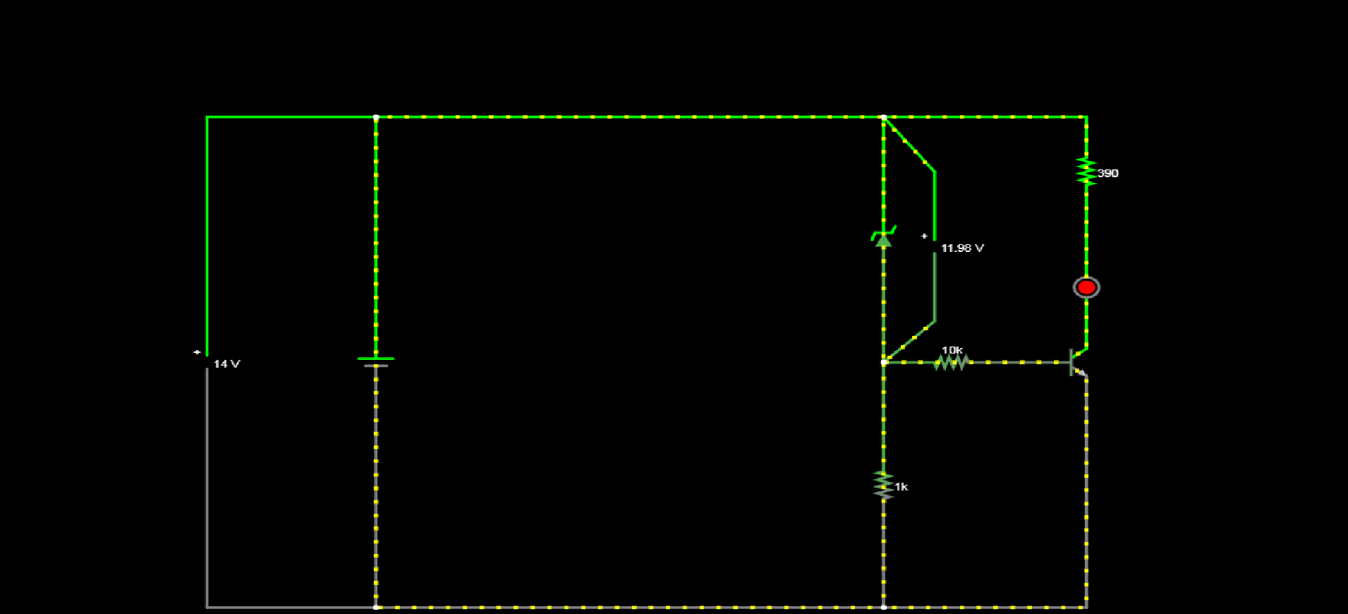

sperimentando con un transistor sembra sembra piu preciso , variando la tensione

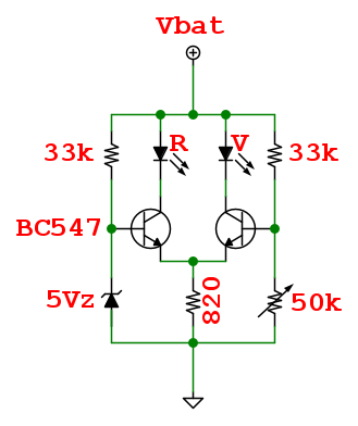

Roberto377 ha scritto:sto cercando di realizzare un piccolo circuito per vedere la carica di una piccola batteria da 12 volt
È necessario che spieghi meglio quello che vuoi fare.
Vuoi vedere quando una batteria, collegata a un caricabatterie, è carica?
Oppure vuoi provare se una batteria, non collegata a un caricabatterie, è ancora carica?
Quanto è "piccola" la batteria (quanti Ah)?
Quanta corrente assorbe al massimo il carico?
Pensi di lasciare collegato il circuito sempre, o solo quando vuoi verificare lo stato di carica?
GuidoB vorrei collegare un led ad una batteria da 12v da 17 ah per controllare a che livello di carica si trova ,questa si carica tramite regolatore di carica ed un piccolo pannello fotovoltaico , come assorbimento massimo sono un paio di lampadine a led 12v da 10 w ,che non sempre funzionano accese entrambe contemporaneamente , poi siccome non è che uso sempre questo circuito ,vorrei solo controllare la situazione mentre effettivamente lo uso, poi al massimo questo mini circuito lo accendo o spengo a piacimento

Ciao,
tantissimi anni fa (diciamo il 1995) a scuola avevamo fatto un circuito con 3 led che in base alla tensione in ingresso accendeva il rosso, il giallo o il verde.
Era fatto con zener e resistenze, non mi sembra ci fosse altro.
Se va bene allo scopo lo cerco e ridisegno lo schema.

No, la mia memoria non e` piu` cosi` buona...
Ho ritrovato il piastrino, lo schema non so dove e` finito: ci sono 3 led, 3 zener, 3 BJT e una manciata di resistori.
Se puo` essere utile ci perdo un po' di tempo e disegno lo schema, se invece non e` quello che serve mi risparmio la fatica

posta10100 ti ringrazio nel caso sei troppo incasinato fa niente , comunque sarebbe bello capire il funzionamento del tuo circuito
