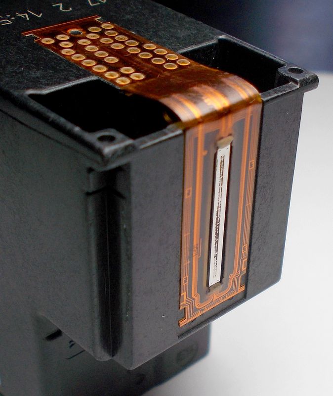

Finalmente su amazon avevano messo cartuccia nero "compatibile" in offerta a poco meno di 10 euro e l'ho presa... ma non stampa! La stampante si tira il foglio regolarmente ed il carrello con le cartucce va a destra e sinistra come se stesse stampando tutto regolarmente ma la pagina esce bianca.
Ho provato a rimuovere la cartuccia del colore, ormai esaurita/secca, affinchè la stampasse andasse in modalità backup stampando solo in nero ma non cambia nulla.
Il problema potrebbe essere la sporcizia (inchiostro secco) che ha imbrattato i collegamenti (vano di destra)?
Appena sconfezionata la compatibile, ho notato che aveva un velo di inchiostro che fuoriusciva dagli ugelli
e l'ho ripulita, poi, dopo averla provata per la stampa, ho notato che non c'era inchiostro attorno agli ugelli, ho provato ad agitarla ma ancora non si vede inchiostro; non so se voglia dire qualcosa comunque l'ho fatto presente.
Avete idea di cosa vuol dire quando una pagina esce bianca nonostante sembra che tutto funzioni correttamente?
