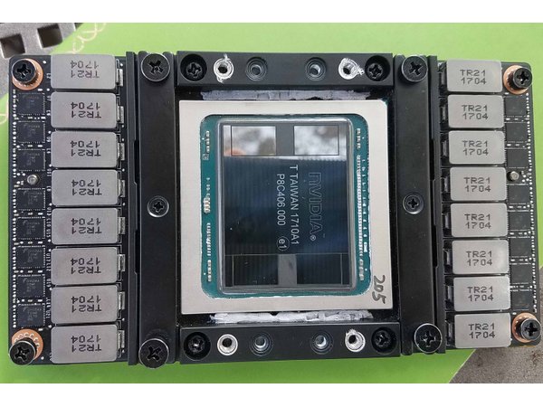

Messaggioda Foto UtenteEtemenanki » 9 gen 2023, 17:13
stefanopc ha scritto:... Certo che quando vedi il motore ibrido della LaFerrari al museo di Maranello...
La prossima schedina di prototipazione la facciamo con questa ? ... la chiamiamo "ferrarino" :mrgreen:
( sempre se 640 cores e 100TFlop/S bastano, ovviamente :twisted: )
9.527 3 6 10
Messaggi: 5950
[15] Re: STM32 da quale partire ?
Messaggioda Foto UtenteThEnGi » 9 gen 2023, 18:29
Etemenanki ha scritto:sempre se 640 cores e 100TFlop/S bastano
