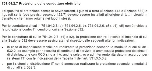

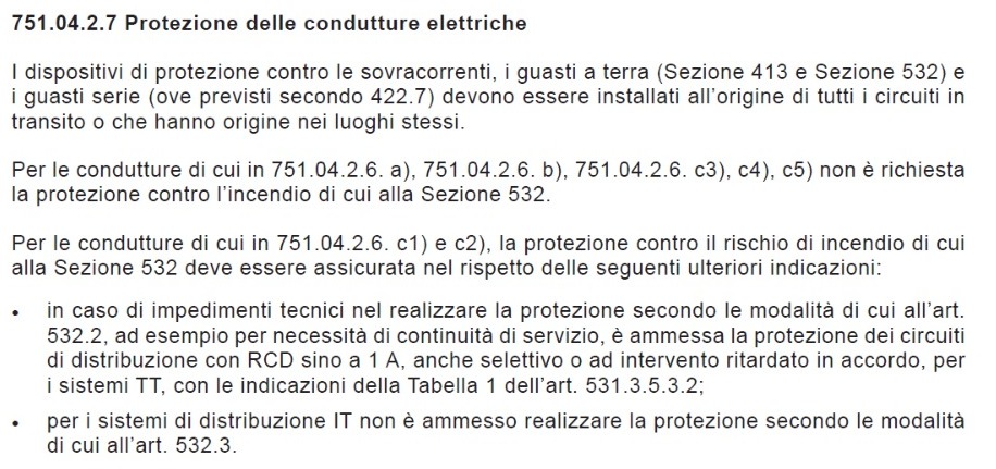

trattando un luogo MARCIO per la presenza di materiale combustibile, cucina industriale a gas.
Dal quadro generale partono linee con cavo FS17 in tubazioni incassate nella muratura e/o a pavimento.
Per le macchine fisse prevedo una linea protetta a monte con differenziale da 300 mA, allacciamento diretto. Corretto?
Per i quadri prese prevedo una linea in cavo FS17 in tubazione corrugata a parete o soffitto, fino al quadretto prese in materiale isolante. La protezione differenziale da 30 mA la metto sul quadretto prese
Posso evitare il differenziale nel quadro generale sulla linea in partenza?
L'unico differenziale a monte sarà quello dell'interruttore ENEL con corrente da 1A

Foto UtenteGiuliano58 ha scritto:Posso evitare il differenziale nel quadro generale sulla linea in partenza?
se nella tratta non hai masse non vedo problemi.

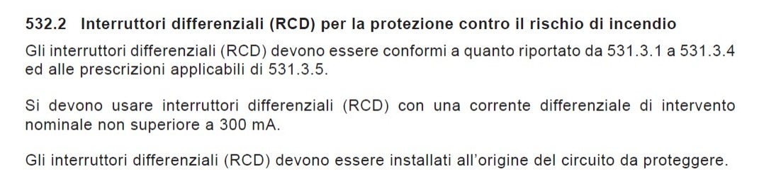

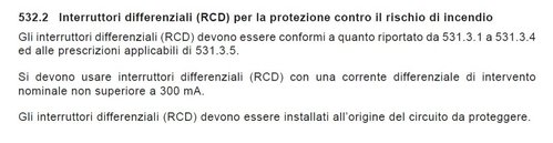

Grazie, in quale condizione sono obbligato a mettere un differenziale in partenza per evitare l'innesco di incendio?

Giuliano58 ha scritto:Grazie, in quale condizione sono obbligato a mettere un differenziale in partenza per evitare l'innesco di incendio?
Quando hai condutture del gruppo c1 o c2
