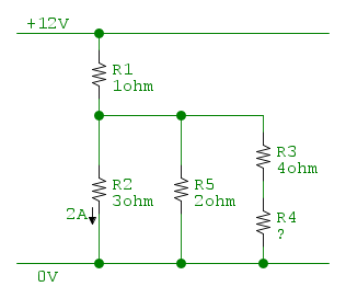

allora sempre che non sia sbagliato io sono arrivata a fare:
Vab = R2*I2 3*2=6V
poi ho fatto parallelo tra R5*R1 0,66
Parallelo R15*R2 0.54 ma poi mi son fermata perché credo di aver sbagliato x questo chiedo aiuto.

Sara978 ha scritto:Vab = R2*I2 3*2=6V
ok
Sara978 ha scritto:poi ho fatto parallelo tra R5*R1 0,66
Qui ovviamente non va perché R5 e R1 non sono in parallelo (in serie a R1 c'è un altro elemento, il generatore, mentre per fare un parallelo i capi dei due elementi devono essere attaccati; avrai visto fare una cosa del genere nel calcolo degli equivalenti di Norton o Thevenin, ma in quel caso si disattivano i generatori e quindi un generatore di tensione è un corto circuito)
Cosa viene fatto in effetti nella soluzione indicata nel link?

Spesso i disegni degli esercizi sono volutamente "poco chiari" per obbligare a ragionarci un po' di più. Basta ridisegnarli e tutto appare più semplice:
Ricordo il classico circuito seguente, dove un collega di lavoro tutt'altro che inesperto ha esordito tutto convinto con: "partiamo dal fatto che non ci sono paralleli" :mrgreen:
