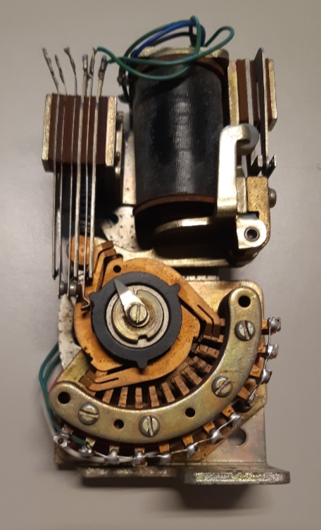

Buongiorno a tutti,
vi scrivo per chiedervi una info:
esiste in commercio un relè o contattore che abbia un ingresso a 24 V e in uscita 3 a contatti sempre a 24 V, contatti che attivano 3 utenze separate?? cioè una sorta di relè passo passo dove ad ogni impulso di ingresso si attiva una uscita separata??
Se qualcuno conosce un dispositivo del genere può darmi qualche info a riguardo??
Posso eventualmente realizzare questa funzione con 3 relè separati??
Vi ringrazio molto per qualsiasi info mi darete
Grazie a tutti.

In telefonia esistevano dei relè rotativi a diversi contatti sicuramente molti più di tre.
A livello elettromeccanico attualmente non saprei se esiste una soluzione disponibile.

[6] Re: relè che attiva 3 contatti di segnale indipendenti
Messaggioda Foto Utentestefanopc » 2 feb 2023, 0:48
Sei pratico di elettronica?
Si potrebbe fare con un po' di componenti e 3 relè o 3Ssr in uscita.
Quindi o un CD 4017 o un PIC 12f629.
Col 4017 si possono ottenere fino a 10 uscite sequenziali.
Col PIC si possono volendo introdurre ritardi tra la apertura del contatto precedente e la chiusura del contatto successivo.
Per curiosità cosa dovrebbe comandare?

[8] Re: relè che attiva 3 contatti di segnale indipendenti
Messaggioda Foto Utentestefanopc » 2 feb 2023, 9:35
Relè rotativo 12 vie montato su centrale elettromeccanica Gte.
