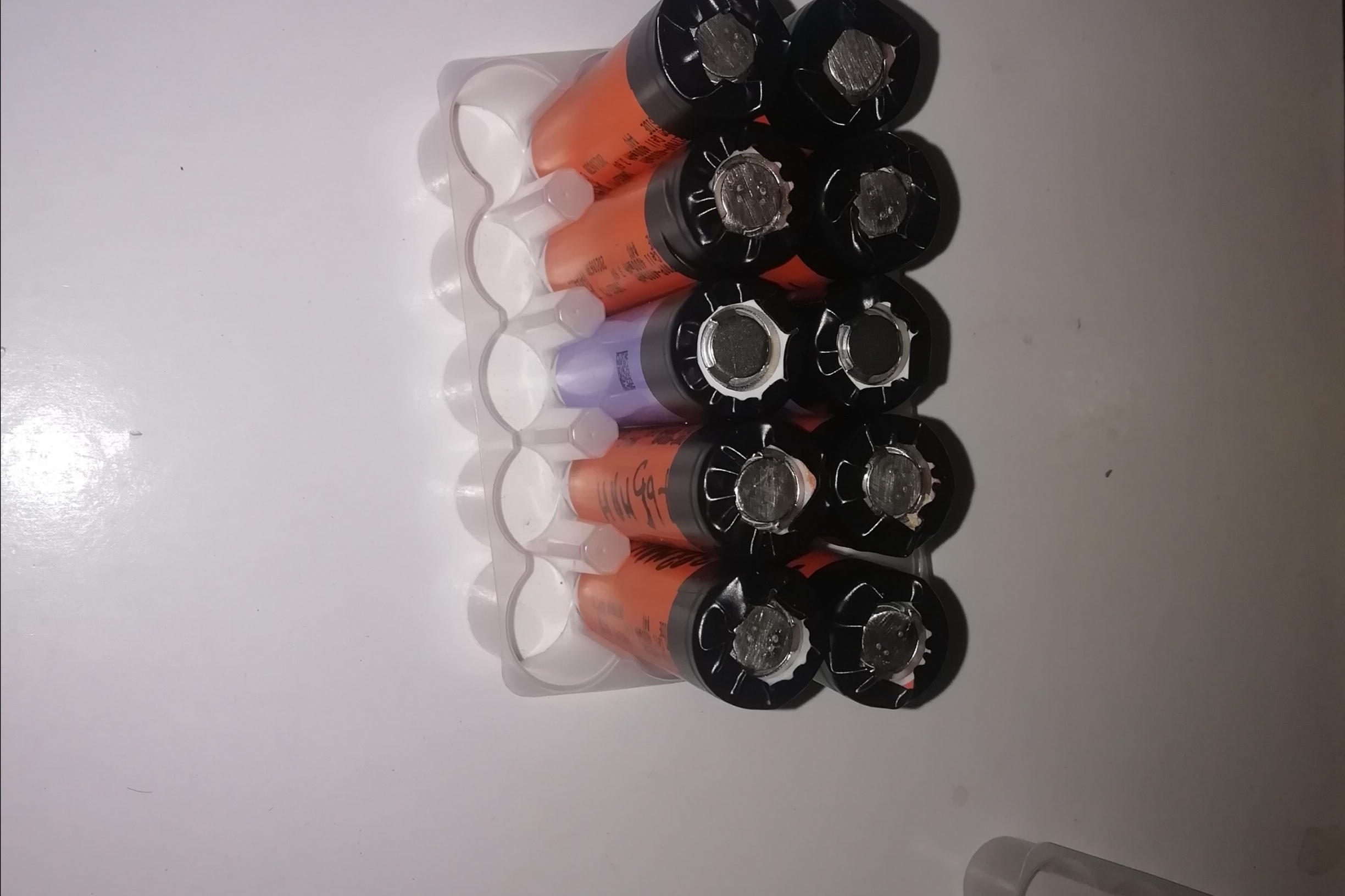

Se non cortocircuiti le celle o le alette, no ... giusto per precauzione, procurati del nastro adesivo di carta, tipo da pittori o carrozzieri, e tagliane delle striscie larghe 8 o 10 mm, da mettere intorno ai bordi delle lamine dove sono vicine, prima di iniziare a saldarci le celle, cosi se anche si spostano, non rischi di mandarle in corto ... tipo cosi:
(lo so, fa schifo come disegno :-P )
Puoi anche lasciarlo dopo aver saldato le celle, tanto non causa alcun problema.

siccome la sicurezza non è mai troppo, ho provveduto a nastrare il polo positivo delle celle. lo so che forse sono troppo pignolo ma non avendo le guarnizioni ho messo il nastro isolante.

salve a tutti. vi comunico che la saldatura del pacco batterie è andata a buon fine, riassemblato il tutto misurato la tensione e di 20,5 v.
ora secondo voi posso utilizzare la batteria con l'utensile, oppure prima è meglio dargli una botta di carica con il suo caricabatterie apposito per bilanciare al meglio tutte le celle?

Caricala, male non gli fa ;-)

ok, anche se con il 94% di carica inserita nel suo caricabatterie non parte la ricarica va bene così. ora è da testare la durata con l'elettrosega.
