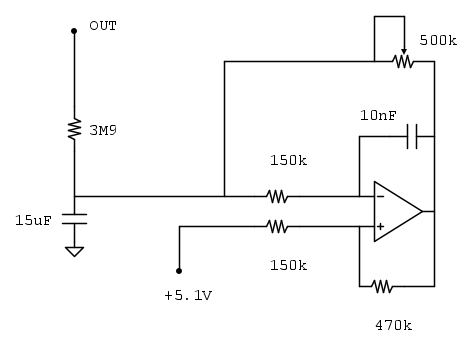

Spesso mi diletto nella costruzione di effettistica per chitarra elettrica e cose simili. Ultimamente sto realizzando diversi "phaser", utilizzando degli LFO per modulare il pivot del filtro notch tipico di questi circuiti.
In tutte le mie realizzazioni ho usato un LFO copiato pari pari dall'MXR phase 90 (per approfondimenti date un occhio qui: https://www.electrosmash.com/mxr-phase90).
Lo schema dell'LFO è questo:
L'operazionale è alimentato a 9V e ho sempre utilizzato il comunissimo 741 senza alcun problema.
In questi giorni, per ragioni dettate dalla semplice indisponibilità del 741, ho provato ad appoggiarmi all' NE5532, ma l'oscillatore non ne vuol sapere di fare il suo mestiere.
Detto tra noi il problema è minimo, perché nel frattempo mi sono arrivati i 741 nuovi e potrei tranquillamente dimenticarmi della cosa, vorrei però capire dove sta l'inghippo per ragioni puramente didattiche. Da profano quale sono mi aspettavo che, a basse frequenze, qualsiasi opamp funzionasse in modo pressoché ideale e non ci fossero differenze di sorta. Cosa non sto considerando?

Il problema è proprio dello NE5532 che non può essere usato tout court come sostituto "general purpose",però nella mia ignoranza non ne conosco il motivo che penso dipenda dalla struttura interna, fatto sta che anni fa lo provai come sostituto dello TL082 in distorsori e preamplificatori col risultato che suonava "inscatolato" come se ci fosse un brutto riverbero :lol:

La prima idea che mi viene in mente e' che l'NE5532 ha collegati internamente in (anti)parallelo sugli ingressi due diodi per protezione.
Vdiff Differential input voltage (1) ± .5 V
che "sporcano" il funzionamento del circuito come Schmitt trigger/oscillatore
Vedi data sheet e circuito equivalente (pag.1 del PDF)
http://www.elektronikjk.com/elementy_cz ... E5532A.pdf
Nota 1
Diodes protect the inputs against over-voltage. Therefore, unless current-limiting resistors are used, large currents will flow if the differential input voltage exceeds 0.6V.
Maximum current should be limited to ± 10mA.

Ahhhhhh ok! Quindi, se ho capito bene, non c'è modo di far lavorare un NE5532 come LFO per ragioni "strutturali"...
Già che ci siamo faccio una domanda inerente a queste differenze interne degli integrati: che differenza dovrei aspettarmi tra un MC1458 (praticamente un doppio 741) e un LF353 che presenta degli stadi in ingresso con JFET?

Leggendo le specifiche T.I. si direbbe che la tensione minima di alimentazione sia ± 5 V, prova a usare una tensione di alimentazione più alta

Ciao Foto Utenteedgar, grazie per il suggerimento. Comunque l'operazionale è alimentato a 9V, i 5.1V indicati in schema polarizzano il terminale non invertente e servono (credo) a non violare le condizioni di modo comune
