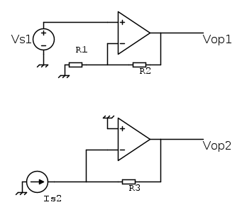

Io partirei da qui.
Calcola Vop1 e Vop2 considerando gli OpAmp Ideali.
Da li':
Si vede che Iop2 entra nell'opamp.

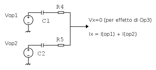

Su quella che ho chiamato Vx (incrocio di R4 ed R5) ci sono 0V fissaiti dal secondo operazionale. Da li puoi calcolare gli zeri e i poli dei due filtri passa alto formati da C1-R4 e C2-R5.
Credo che dovresti ottenere due zeri in zero, e poi due poli uno un po' piu' avanti in frequenza e uno un po' piu' indietro per arrivare alla fine a pendenza 0dB a frequenze piu' elevate.
La corrente Ix va tutta su R6 e costituisce Vout sul carico.
Fatti bene questi conti, riporta gli schemi in FIdocadJ e i passaggi in LaTeX cosi' li possiamo guardare tutti e sorpattutto aspetta i pareri piu' autorevoli del mio perche' sono un povero digitale quindi con l'analogica non ci vazzico piu' di tanto

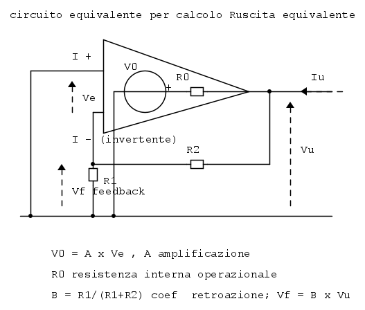

Come passatempo, dopo almeno mezzo secolo, per sfidare me stesso di nuovo a risolverlo, ho disegnato il circuito che mette in evidenza come calcolare la resistenza equivalente di uscita dell'amplificatore operazionale reazionato.
Si impone una corrente Iu e si calcola la corrispondente tensione Vu, il rapporto Vu/Iu è la Ru cercata.
Spero che invogli qualcuno a ricavare la formula, altrimenti, prima o poi proverò a ricavarla io. :-)

[9] Re: Esercizio Amplificatori Operazionali
Messaggioda Foto UtenteMarcoD » 24 mag 2023, 8:56
Visto che la retroazione è parallelo in uscita, se imponi una tensione e ricavi la corrente ti risparmi un sacco di conti in più.
E' probabile, per il momento seguo il procedimento iniettando la Iu.
V_u = V_0 + R_0 \times I_u equazione alla maglia
V_0 = A \times V_e tensione uscita generatore dipendente
V_e = - V_f è ovvio, guardate i riferimenti
V_f = B \times V_u, dove B = \frac{R_1}{R_1+R_2} reazione
Quindi V_u = - A \times B \times V_u + R_0 \times I_u
sposto a sinistra: V_u \times ( 1 + A \times B) = R_0 \times I_u
V_u = I_u \times  \frac{R_0}{1+ A \times B}
divido per Iu R_u = \frac{V_u}{I_u} = \frac{R_0}{1+A \times B} quello che volevo ottenere. ;-)
Ora proviamo imponendo Vu:
I_u = \frac{V_u - V_0}{R_0}
I_u = \frac{Vu - (-A \times B \times Vu)}{R_0}  = \frac{V_u + A \times B \times V_u}{R_0}
I_u = V_u \times \frac{1 + A \times B}{R_0}
mah, il calcolo è leggermente più breve
Ora qualche considerazione approssimata:
Se R0 = 0 la Ru = 0, ovvio non c'è resistenza in uscita
se A tende a infinito la Ru tende a zero.
se B = 0, (non c'è reazione) Ru = R0
Sono contento di aver mantenuto le mie vecchie abilità di calcolo.

Si se fai così i due conti sono simili, però stai trascurando la parte di corrente che va in R2+R1.
Se includi anche queste nei conti (che sarebbe la non idealità del blocco \beta) ti tocca aggiungere una equazione per il nodo di corrente che allunga un po' il calcolo. O comunque ti ritrovi a passare sempre dalla relazione in tensione.
