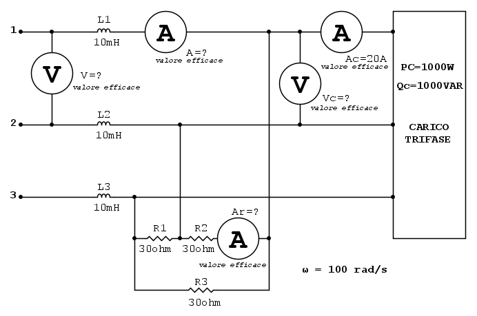

Certamente, e vi ringrazio tantissimo per questo. Vorrei solo la conferma se la Vc e' calcolata correttamente, e cioe' considerare la "radice di 3" moltiplicata per la corrente Ac al denominatore. Purtroppo mi e' stato fornito questo scherma e questi dati, non l'ho disegnato io.
problema con calcolo valori su circuito trifase

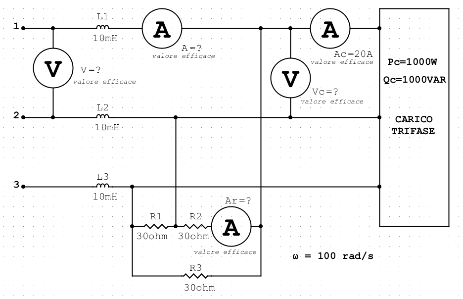

Buongiorno, ho rifatto lo schema con FidoCadJ, come richiesto.
Ho tentato tentato di allegarlo ma mi dice che non è permesso allegare file con estensione .fcd.
Avendo ricavato la Vc dalle formule precedenti, il calcolo è corretto?
A questo punto suppongo che per ricavare la potenza complessiva assorbita dalle resistenze del triangolo, devo ricavare la potenza di una sola resistenza e moltiplicarla per 3, dico bene?
Scusate ma sono veramente nella confusione piu' totale.
Il disegno in FidoCadJ non va allegato, devi semplicemente copiare il codice sorgente e incollarlo tra i tag che compaiono cliccando sul bottone virtuale "fcd" (é tra i vari che vedi sopra il riquadro per scrivere i post).

A questo punto possiamo calcolare. C'è qualche punto che non mi è chiaro, ed è qui che ho bisogno del vostro aiuto.
Calcolo la Sc:
![Sc = \sqrt[]{((1000)^2 + (1000)^2} = 1414.21VA Sc = \sqrt[]{((1000)^2 + (1000)^2} = 1414.21VA](/forum/latexrender/pictures/10bc144bf58255a65fa768b4b3cca616.png)
Calcolo la Vc:
![Vc = \frac{Sc}{\sqrt[3]{3}*Ic} = 40.82V Vc = \frac{Sc}{\sqrt[3]{3}*Ic} = 40.82V](/forum/latexrender/pictures/bf3b1e1b2f770b2027b5d389df3b19d1.png)
Posso ricavarmi la Ar:
Ho necessariamente bisogno che qualcuno confermi questi calcoli, altrimenti è inutile andare avanti.
Ringrazio anticipatamente, e come potete vedere la buona volontà c'è la sto mettendo proprio tutta.

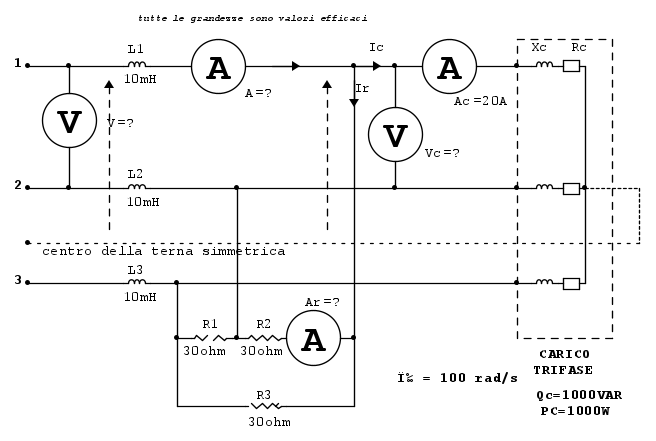

Eccellente.
Adesso bisogna calcolare la potenza assorbita dal triangolo resistivo, quindi calcolo la potenza assorbita da una delle 3 resistenze e poi la moltiplico per 3:
E posso calcolare una nuova Sa che comprende sia il carico che il triangolo resistivo:
![Sa = \sqrt[]{((PC+Prtot)^2 + Qc^2)} = \sqrt[]{((1166.53)^2 + (1000^2)} = 1536.48VA Sa = \sqrt[]{((PC+Prtot)^2 + Qc^2)} = \sqrt[]{((1166.53)^2 + (1000^2)} = 1536.48VA](/forum/latexrender/pictures/81a112bbd973f6aba96d60fa78cca38f.png)
Adesso arriva il calolo della A, e qui casca l'asino. Ho calcolato la A tenendo conto di tutte le 3 fasi e quindi:
![A = \frac{Sa}{\sqrt[]{3}*Vc} = 21.76A A = \frac{Sa}{\sqrt[]{3}*Vc} = 21.76A](/forum/latexrender/pictures/9fc8658e09a8ff2f36ebbe5f8406bccc.png)
Il mio terribile dubbio è proprio sulla![\sqrt[]{3} \sqrt[]{3}](/forum/latexrender/pictures/b84ccc0f808c82dca2d7b0f887c64445.png)
Potete confermare o smentire questo calcolo?
Grazie ancora

RenzoDF ha scritto:Senza dubbio il metodo migliore in questo caso è quello che usa le potenze, da destra verso sinistra.
ad es.:
https://www.electroyou.it/admin/wiki/potenza-in-regime-sinusoidale
