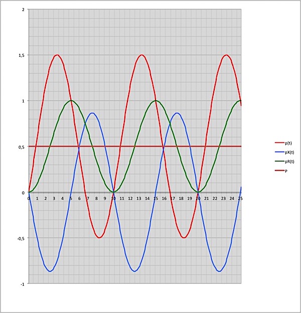

Nei grafici mostrati nelle figure seguenti, i valori sono normalizzati al valore della potenza apparente, cioè tutti sono divisi per S = UI. L'asse delle ascisse è tarato in millisecondi. La frequenza di tensione e corrente, non rappresentate, sfasate dell'angolo
(corrente in ritardo), è di
, cioè il loro periodo è di
. Il periodo della potenza istantanea è invece la metà:
Carico induttivo
Carico capacitivo
Come si può vedere nei due grafici la differenza sta in pX(t) che sono in opposizione di fase

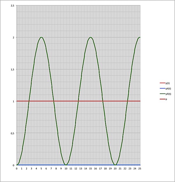

Carico puramente resistivo

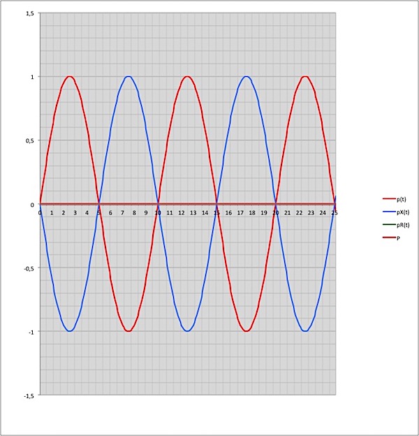

Carico puramente induttivo

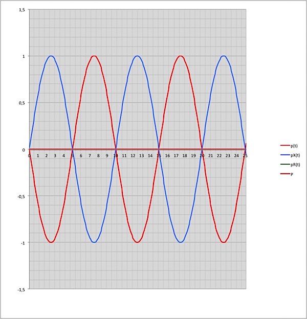

Carico puramente capacitivo

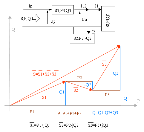

Teorema di Boucherot
Il teorema afferma che in una rete lineare alimentata da generatori sinusoidali, la somma delle potenze complesse di tutti i bipoli è nulla. Ciò significa che la somma delle potenze attive generate dai generatori è uguale alla somma delle potenze attive assorbite dagli utilizzatori attivi e passivi, il che corrisponde al principio di conservazione dell'energia. Inoltre anche la somma algebrica delle potenze reattive è nulla. Si ricorda che sono positive le potenze reattive assorbite dagli induttori, negative quelle assorbite dai condensatori.
Se ci riferiamo ad una sezione di linea bifilare indicando con P e Q le potenze attive e reattive che l'attraversano si può scrivere che esse sono uguali alla somma aritmetica delle potenze attive di tutti i bipoli a valle della sezione ed alla somma algebrica di tutte le loro potenze reattive.
P = P1 + P2 + ... + Pn
Q = Q1 + Q2 + ... + Qn
Per la potenze complesse occorre invece effettuare la somma vettoriale
E' un teorema molto comodo nell'analisi delle linee ed è noto come metodo delle potenze. Il metodo è di seguito mostrato sinteticamente graficamente ed analiticamente
