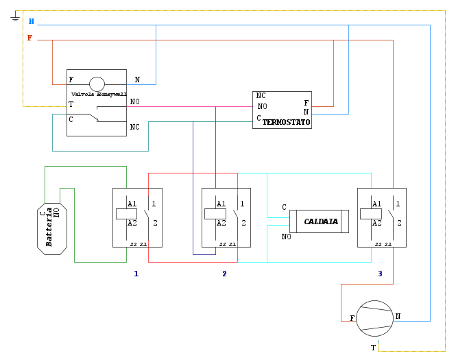

Magari quello ipotizzato a livello elettrico potrebbe anche essere compatibile ma, come è stato scritto, occorrerebbe una migliore descrizione a livello idraulico.
C'è un separatore che presumo non sia lì per caso e rimango con dei dubbi sulla presenza di quella valvola regolabile perché potrebbe essere stata una scelta consapevole e non un vezzo o un errore.
Però, boh.
Schema elettrico relé + pompa ricircolo + caldaia+valvola

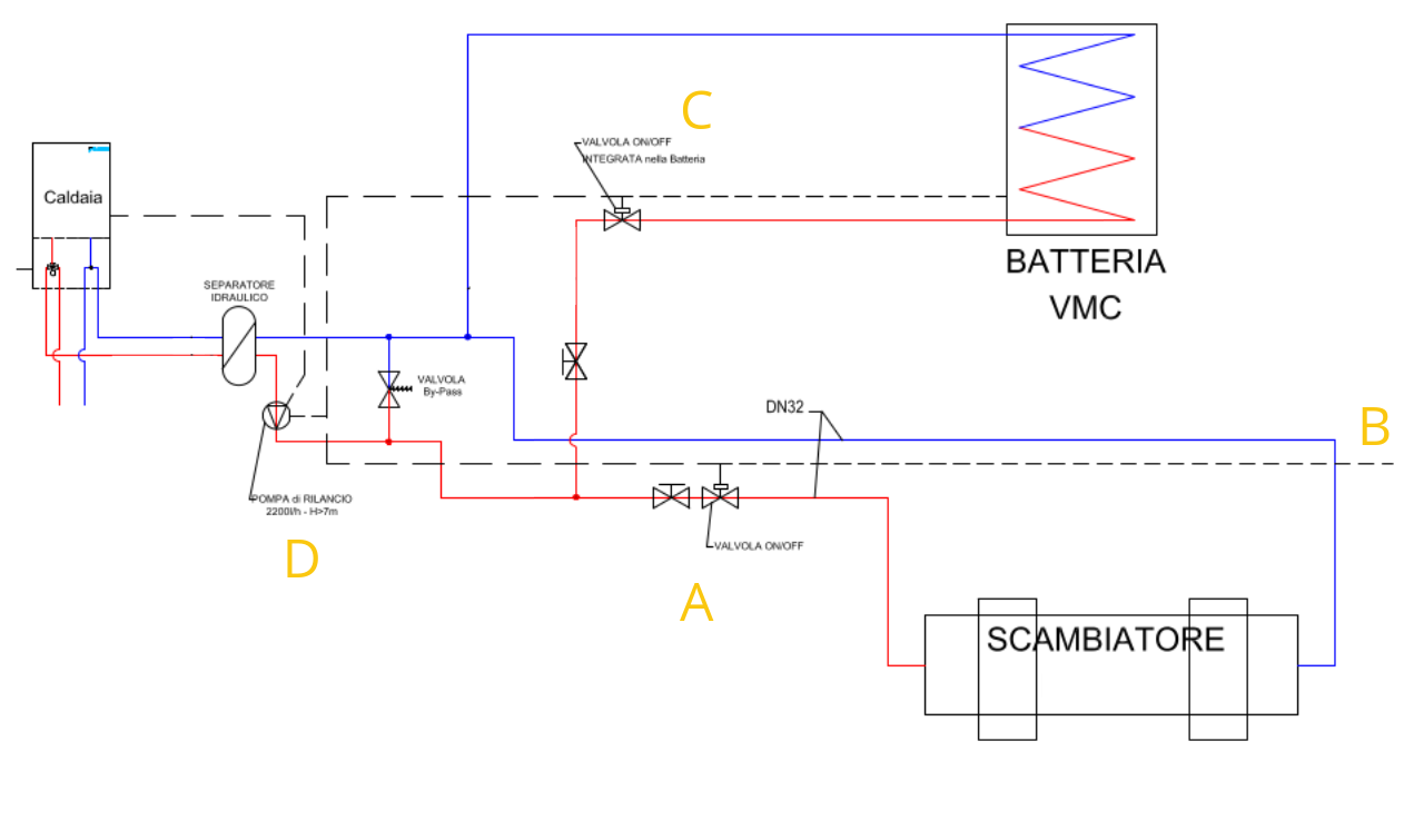

Ho fatto in modo di eliminare la valvola Frese, nel senso che questa è alimentata da un'altra macchina e questa mi fornisce il contatto pulito:
Questa macchina ha a bordo una centralina Honeywell MVC-80M. Quindi si elimina la problematica dell'alimentazione a 24 V
Aggiungo anche lo schema idraulico indicando gli elementi indicati in precedenza:
-D: pompa del circuito
-C: valvola FRESE (adesso devo gestire solo il segnale Aperto/Chiuso da Honeywell MVC-80M che gestisce batteria VMC)
-A: valvola Honeywell
-B: termostato
Ripeto la logica richiesta:
-B decide se A apre o chiude il circuito idraulico
-C la batteria (Honeywell MVC-80M) decide se C apre o chiude il circuito idraulico
-se C e A hanno chiuso il circuito, D e la caldaia devono fermarsi
Spero adesso possiate indicarmi uno schema chiaro con una eventuale indicazione del modello preciso del relé

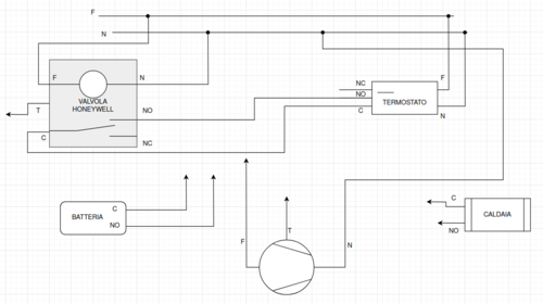

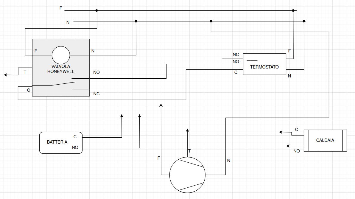

Non mi è ancora chiaro come gestisco il parallelo tra segnale batteria e valvola/termostato a comandare caldaia e pompa.
Posso mettere in contatto il NO della batteria con quello della valvola/termostato? Se sì, la batteria erroneamente comanderà anche la valvola. Come faccio a separare?

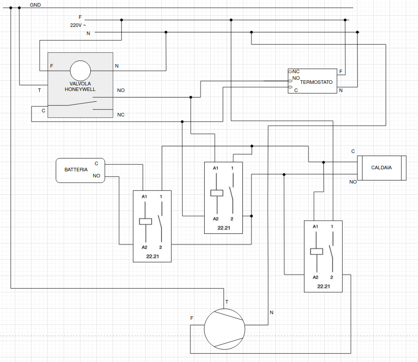

Ho ragionato su come far funzionare i due segnali in parallelo sulla base dei relé che ho trovato in commercio.
Ho pensato di usare 3 relé Finder 22.21 secondo lo schema indicato. Non sono riuscito a trovare un relé che avesse due bobine indipendenti ad unico comando
Secondo voi è tutto corretto?
Per quanto concerne FidocadJ, che non richiede installazione, trovi tutte le info nel portale digitando la parola FidocadJ nella casella -"Cerca" in alto a dx, oppure nella voce "Help" del menu a tendina in alto.
Ora fatta la premessa, relativamente alal tua richiesta, non ho avuto modo di leggere l'intero thread, e per quel poco che ho letto, francamente non c'ho capito nulla, mi sono limitato a rifare lo schema che hai postato appunto con FidocadJ, così potrai/potranno apportare le giuste correzzioni .. non mi è hiaro l'utilizzo dei tre relè..

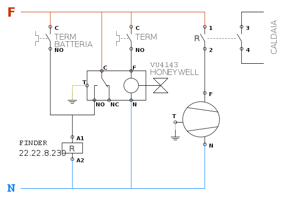

Visto che lo schema postato da sps non ha alcun senso (ci sono due anelli in cui non circola corrente e la valvola Honeywell è sempre aperta fissa) e che si continuano a cambiare le carte in tavola...
Le nuove specifiche sono:
- due termostati on/off a contatto pulito [X]vero [ ]falso
- non servono ritardi all'avvio pompa [X]vero [ ]falso
- una sola valvola on/off da comandare solo da uno dei due termostati [X]vero [ ]falso
- caldaia da comandare on/off tramite contatto pulito assieme alla pompa [X]vero [ ]falso
SE tutte le specifiche sopra sono corrette, allora lo schema funzionale diventa questo:

Per quanto riguarda lo schema di
djnz, non mi è chiaro cosa sia R nello schema.
Inoltre il relé proposto, il Finder 22.22 è un monostabile con una bobina e 2 poli.
Quindi se ho capito bene, con un polo viene gestita la pompa, con l'altra il contatto pulito in ingesso alla caldaia.
Corretto?
Altro dubbio è sulla valvola Honeywell: il termostato chiude e apre il circuito di alimentazione della valvola, quindi se la valvola è alimentata tramite F/N, la valvola è aperta, mentre se non c'è corrente la valvola è chiusa? Come sono sicuro di questa logica: valvola rimane aperta senza alimentazione? Io credevo che fosse l'altro circuito interno alla valvola a decidere la posizione della stessa: cioé il circuito C-NO è per un segnale in ingresso o uscita? Inoltre la posizione dell'interruttore sulla valvola deve essere su AUTO?

'R' è solo il nome del relé nello schema.
Con un contatto viene gestita la pompa, con l'altro si comanda la caldaia.
Da quanto ho letto su delle specifiche che non trovo più, la chiusura avviene con molla di ritorno appena manca alimentazione.
Si
Nel funzionamento normale si.
con un polo viene gestita la pompa, con l'altra il contatto pulito in ingesso alla caldaia. Corretto?
Si
cioé Inoltre la posizione dell'interruttore sulla valvola deve essere su AUTO?
