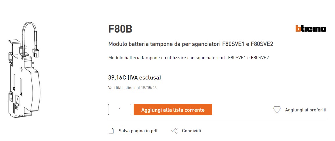

[7] Re: Sgancio emergenza fotovoltaico
Messaggioda Foto UtenteMike » 10 lug 2023, 18:46
e7o7 ha scritto:
Danielex ha scritto:puoi linkare qualche prodotto relativamente alle "bobine ibride" di cui hai parlato?
Sono rimasto fermo a cose simili ...
Questa è di minima con batteria tampone
Michele Lysander Guetta
